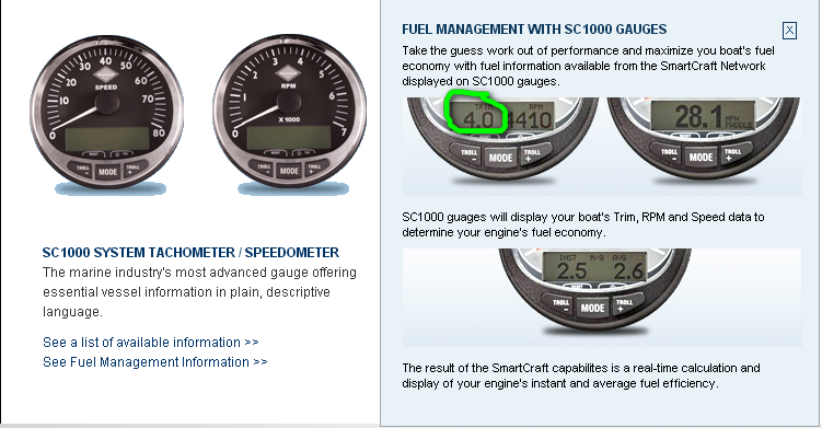

Est-ce que le but est d'installer un afficheur de trim analogique, afin que la position du trim soit visible en permanence ?
Pour information, on peut configurer le smartcraft pour qu'il affiche la valeur du trim quand on appuie sur le bouton. Personnellement, je laisse toujours l'afficheur sur le compte-tours, et je trouve pratique de voir la valeur de trim s'afficher lors d'un appui sur le bouton de trim. Elle reste peut-être 1 sec, puis l'afficheur revient à ce qu'il affichait avant.
Bien sur, ce n'est pas équivalent à un afficheur dédié, mais c'est quand même pas mal.

Je rejoins les précédents avis comme quoi l'indication de trim est présente en affichage soit instantané ou permanent sur le smartcraft a l'origine :rB:+) :rB:+) :rB:+) . Pourquoi t'emmerder a vouloir monter un analogique? Sauf vouloir faire un trou de plus dans la console. De toutes les façon le trin c'est a l'oreille et au nez du bateau que tu sais! ::e- ::e-
