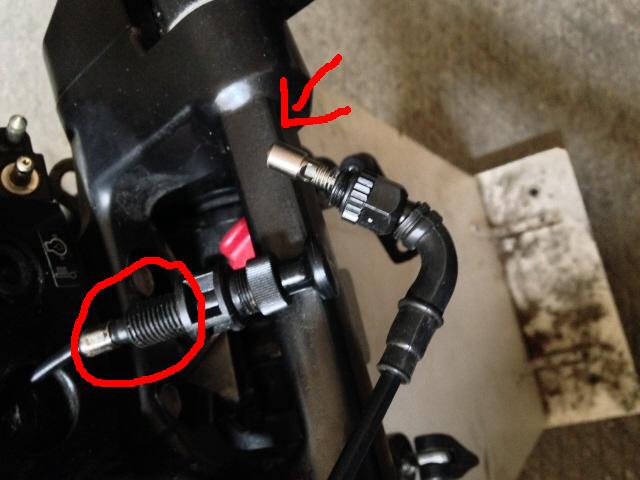

Bon pour l'instant je n'ai que celle-là. ça te va le Pia qui me joue les madones parce-qu'il sait que j'ai besoin de lui...Pffff!!!!....
Le cercle entoure le pas de vis sur lequel prendra l'écrou que j'ai acheté. La flèche indique la pièce métallique qui va sur le carbu. A l’intérieur le câble est fixé par une bague de plomb.

Bonsoir
Si j'ai bien compris ton soucis, il te faut faire tenir la partie que tu a entouré en rouge, sur un support, et c'est pour cela que tua acheter un écrou ?
Si c'est bien cela pourquoi ne pas le faire tenir avec un clips, ou un ressort type serrure de boite aux lettres ou autre système qui éviterais de démonté tout pour passer l'écrou en question ?

Burti, tu m'as téléphoné hier à ce sujet, je n'avais pas lu ton post - qui n'apporte aucune clarté, comme Pia mais en d'autres termes.
Ce que je ne comprends pas, c'est comment tu as réussi à te procurer un écrou de rechange qui devrait s'installer sur un bidule serti aux 2 bouts sur lequel on ne peut pas l'introduire !
Si c'est un écrou d'origine Suz, le bidule en question doit bien se démonter par quelque part, Suz ne moule pas la cuvette autour de ce bidule ... enfin je l'espère, mais ça expliquerait enfin le prix des moteurs !
Si tu ne trouves pas la clé miracle, fais ce que je t'ai dit, fend, scie ou casse cet écrou pour qu'il rentre sur le bidule, puis tu le remets en place sur ton moteur et tu le colles - époxy, ou cyanolite, fais un essai - ou avec un fer à souder - ou plus simple encore tu y mets un rilsan, vu les efforts d'un starter tu ne perdras pas le moteur en navigation !

Je fais encore appel à vos lumières... 28 Mai 2014 13:54 #552507
ça doit se démonter!
Je lui ai fait une petite procédure avec photo:

Jean-Claude, En effet une des extrémité s'ouvre. C'est celle qui se trouve sur le carbu. On appuie sur le ressort, on libère le petit cylindre qu'on fait basculer et le câble vient n'étant pas retenu par la petite bille de plomb qui garnit l’extrémité.
René, Grand merci! Tu avais trouvé ::K+) :a{b) :a{b) :a{b) .
