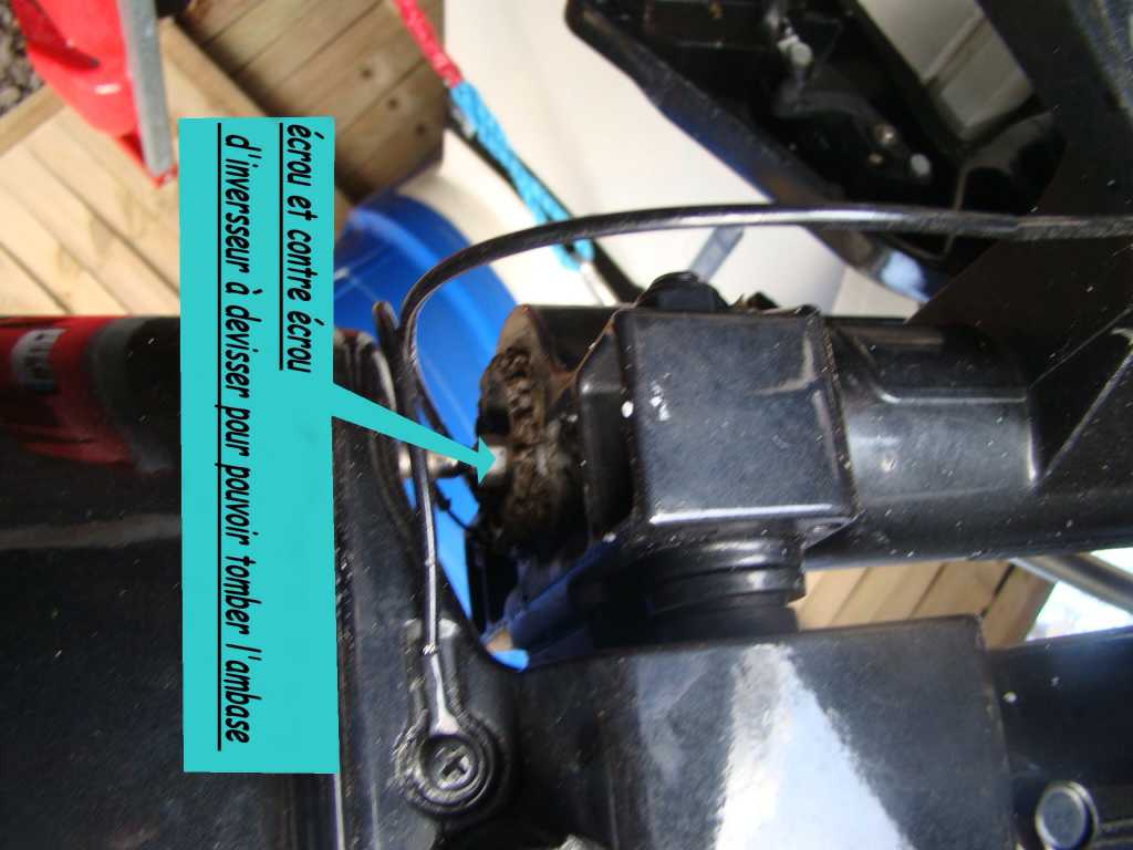

J'essaie de démonter l'embase de mon Suzuki DF50.
Je dévisse les 6 boulons pour désolidariser l'embase, jusque là pas de problème.
Mais il y a aussi la tige d'inverseur, avec un écrou et un contre écrou apparemment.
Je dévisse le premier écrou de 10 (celui du bas, assez fin, environ 2 mm d'épaisseur).
J'essaie ensuite de dévisser le second écrou, ça me semble assez dur, et je n'ai pas l'impression d'avoir dévissé grand chose, je n'ai senti aucune pièce se désolidariser. Peut-être faut-il mettre le moteur en prise pour dévisser ?
Du coup quand je descend l'embase elle reste accrochée, je ne réussis à la descendre que de 4 ou 5 mm...
Help !
Merci d'avance,

Il te faut dévisser totalement l'écrou de l'inverseur qui lui doit se trouver au neutre .
a +, loic.

Il n'est pas évident que l'inverseur doive être au PM pour cette opération.
Il est préférable de faire descendre la tige au maximum en agissant sur la commande, ce qui donne une meilleure visibilité et permet d'injecter un dégrippant en haut de la jonction tige-écrou

Merci pour vos conseils, ça a bien fonctionné !
