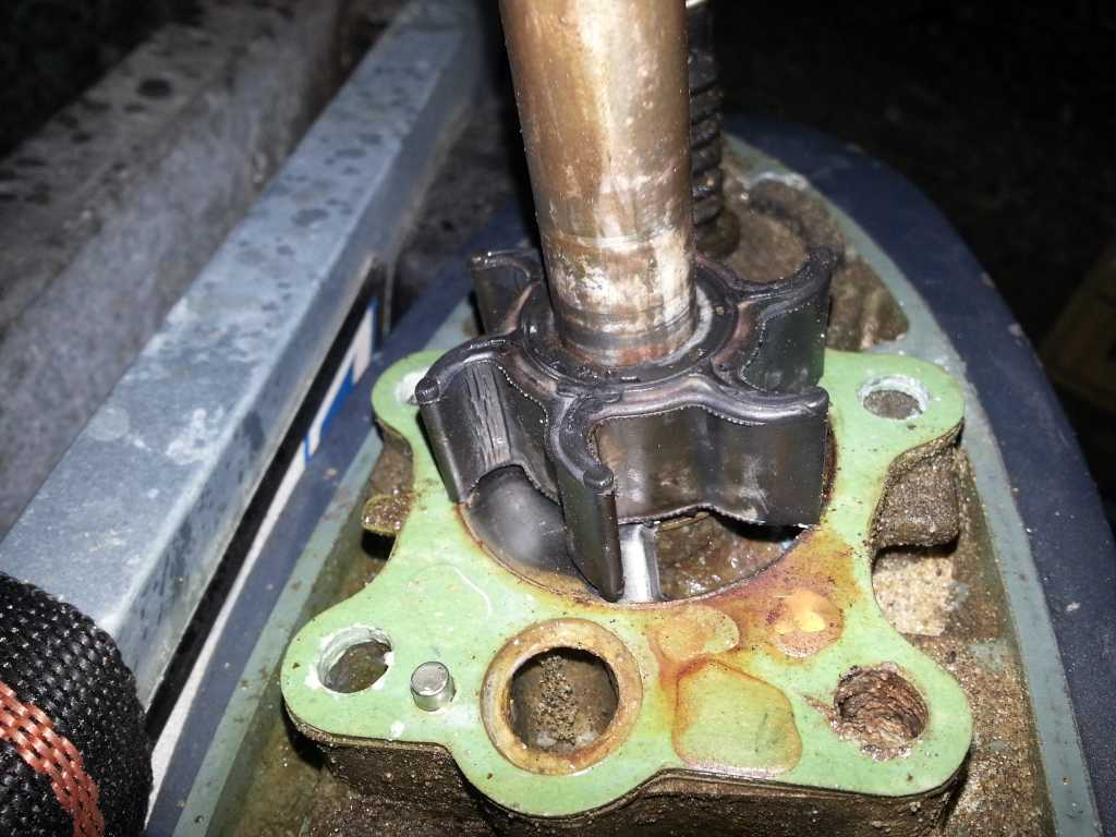

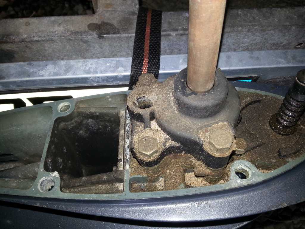

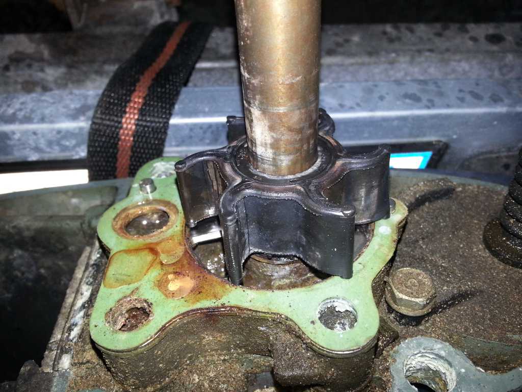

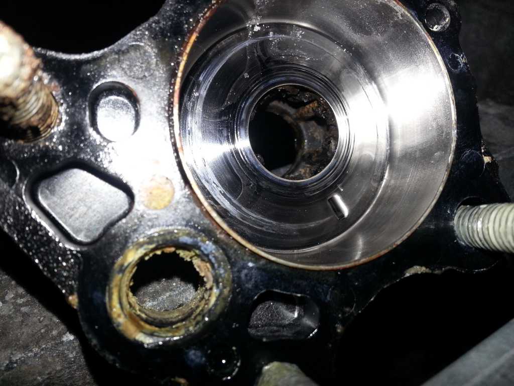

j'ai démonté mon embase aujourd'hui et je l'ai ramené chez moi.
j'ai été surpris de voir du sable sur le bloc turbine et dans ce compartiment !!!

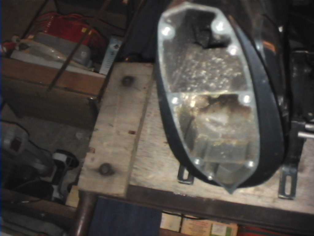

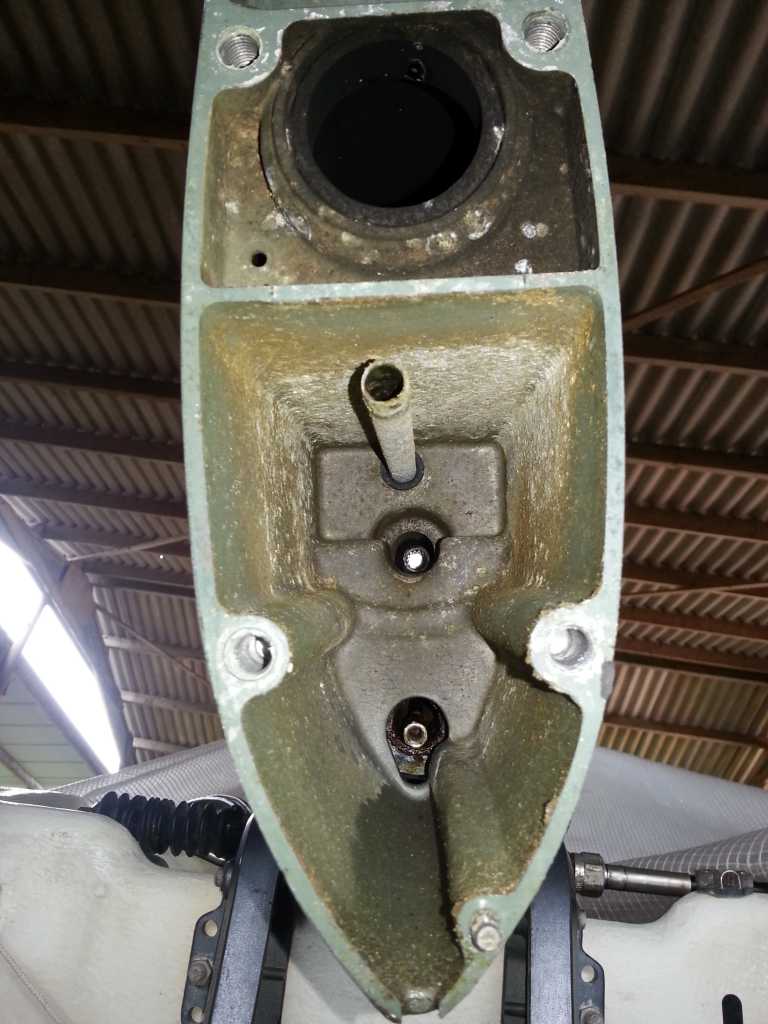

je me suis aussi aperçu en regardant la photo du fourreau qu'il y a une entrée d'eau (en bas de la photo).
Malheureusement je ne suis plus à coté du bateau pour voir ca de plus près.
c'est pas normal que l'eau rentre par ici !
la turbine n'a pas l'air si mal que ca,je m'attendais à pire, mais je la changerai.
je n'avais pas de tuyau d'eau sous la main donc j'ai soufflé de l'air par le tuyau du fourreau/fût.
l'air sort très bien par la pissette.
Merci pour votre aide ;)

Bonjour je ne sais pas si tu t'ensables souvent, ou si tu echoues mais je n'avais pas cela lors de la dépose de mon embase.Ta turbine effectivement est en état d'usure normale, (mais qqs craquelures sont inquiétantes), cela confirme qu' elle soit changée regulierement et que l on rince correctement son moteur dans un bac plutot qu'avec des oreilles.
contrôle température eau yamaha 40cv 6h4 25 Mai 2014 09:55 #552136
salut !
non je ne me suis jamais ensablé enfin j'en ai pas eu trop l'occasion je n'en suis qu'à ma 3ème sortie avec ce moteur !
dès que l'embase commence à toucher le sable je coupe et je relève le moteur.
Je ne pense pas que de l'eau ou du sable soit prévu pour rentrer à cet endroit...
l'état intérieur du moteur fait penser à un matériel jamais rincé alors qu'il a à chaque sortie le droit à un bon rinçage !
ce n'est que ma 3ème sortie avec mon propre équipement mais je navigue depuis mon plus jeune âge avec mon père.
je suis soigneux de mon matériel.
on voit bien sur la photo du fourreau qu'il y a une entrée d'eau qui à mon avis n'a pas lieu d'être...
contrôle température eau yamaha 40cv 6h4 25 Mai 2014 11:19 #552149
effectivement c'est bien ensablé... a mon avis l'embase a pas été ouverte depuis un moment! +1 avec Bernie un rinçage dans un bac lui ferait le plus grand bien.
La turbine ne semble pas trop abimé mais l'aspect visuel peut etre trompeur. Avec du neuf on est sur! Pense bien a tout nettoyer.
Pour le trou a l'avant du fourreau qui a l'air de t'inquieter, ca m'a l'air d'etre trop bien découpé pour etre un accro.
Il faudrait une photo de l'autre coté pour voir mais je ne pense pas que cela soit un probleme.
Bon courage pour la suite
contrôle température eau yamaha 40cv 6h4 25 Mai 2014 12:11 #552153
oui c'est vrai que ca a plutôt l'air d'avoir été limé ou meulé.
j'ai fait des recherches sur des futs Yamaha sur le bon coin et sur le net et j'en n'ai pas vu un seul avec cette encoche...
Normalement cette zone du moteur ne doit pas être inondée ?
Le sable est rentré par le dessus de la turbine dans la pompe.
merci ;)
contrôle température eau yamaha 40cv 6h4 25 Mai 2014 14:09 #552157
Effectivement j'ai retrouvé les photos du mien et comme tu peux le voir pas de trou a l'avant. Cependant même cet endroit baigne dans l'eau quand ton moteur est dans l'eau.
Si tu rinces ton bateau régulièrement, le sable ne devrait moins s'accumuler. il est pas facile de réparer un fut comme celui-ci.. Vu que l'endroit ne travaille pas ou peu a voir si on peut faire une soudure a froid (pas très esthétique mais cela fonctionne, je l'ai fait sur mon safran de dériveur en alu)
A toi de voir mais je commencerai pas rincer régulièrement et de toute façon cela n'a pas d'influence sur ton problème initial a savoir pas ou peu de pissette!!
