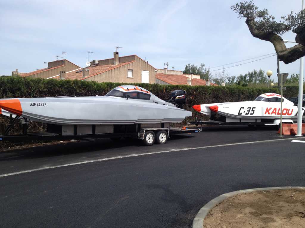

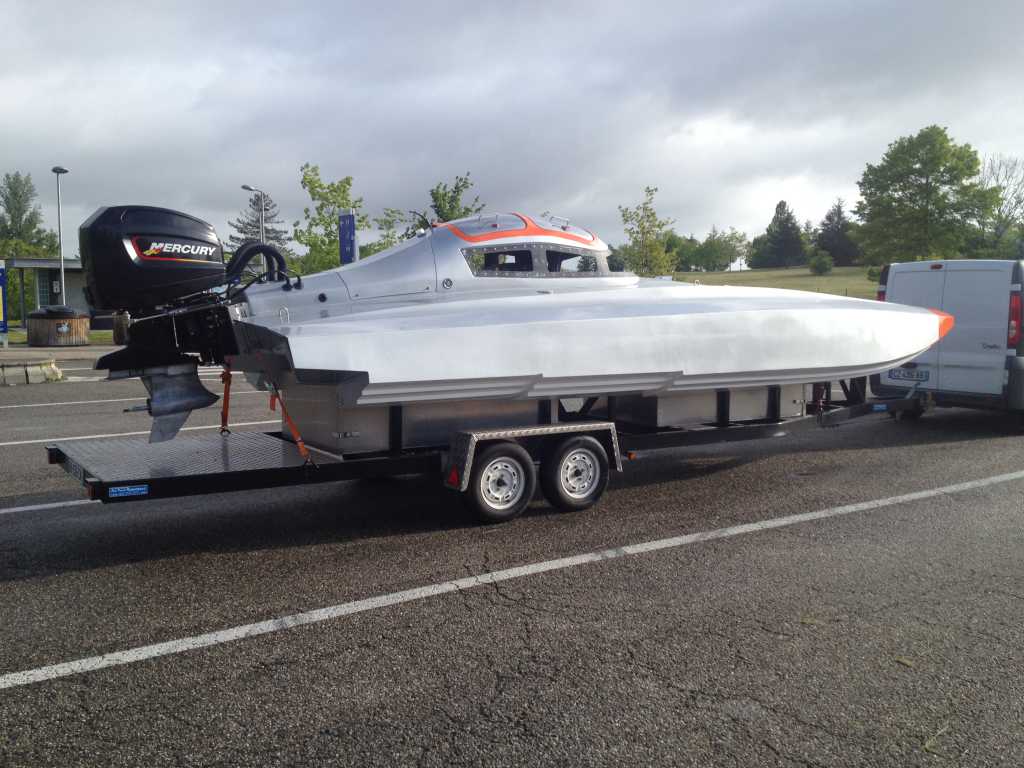

Pour Andygu deux petites photos.....
Sans les pares- brise
Et avec ....!! Séance d essai avec Kalou....!!!
C était notre premier essai dans cette configuration ....... Vitesse 81Noeuds
Il reste encore beaucoup de travail car passer du Semi Rigide de Course au Cata ça change!!!
Heureusement on a acheté le 800Raid pour avoir un pneu et garder une carène unique....!!!

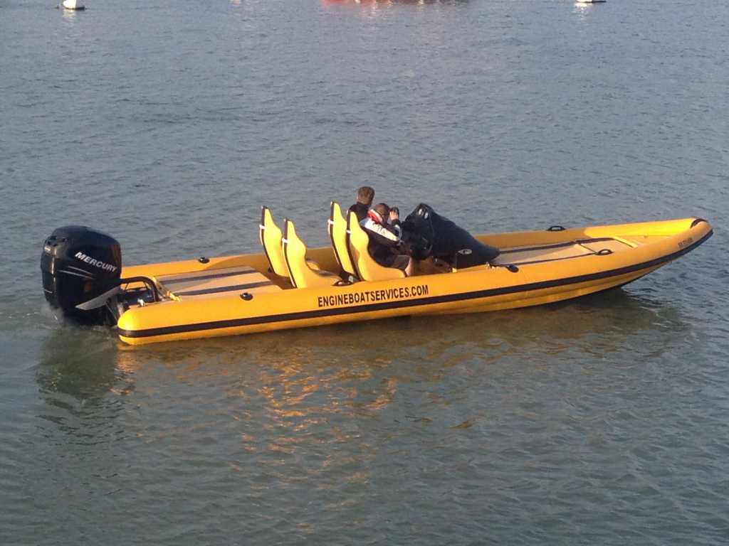

Allez pendant que j y suis ..... une petite photo de notre 800 Raid....
