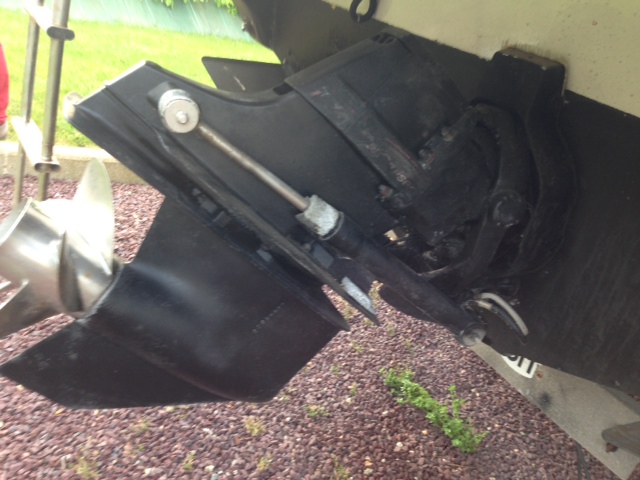

De retour sur ce forum mais cette fois pour un ami qui à un soucis sur son embase de mercruiser. Génération 1 semble t'il
Le moteur est le 5,7 380cv de 2008
Je n'ai pas les numéros de série car je ne suis pas à proximité du bateau et lui non plus ce qui ne simplifie pas la tache forcement.
Je me suis dit qu'avec les caractéristiques et l'année je pourrais peut être trouver l'éclaté dont j'ai besoin pour trouver les pièces en question.

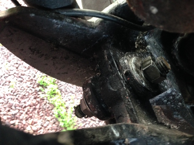

En l’occurrence, c'est la pièce sur la seconde photo que je cherche (entres autres anodes et bricoles) On ne voit pas très bien mais embase remonté, au niveau du "berceau", il y à un axe qui doit comporter un silent bloc et celui ci à l'air mort.
Je m'en suis rendu compte en attrapant l'embase à deux bras et en tirant dessus vers le haut. Il y à un jeu latéral de l'axe dans son logement.
Je ne suis pas très précis je m'en excuses mais peut être saurez vous m'aider ?

Je crois que j'ai trouvé la piece en question mais est ce la bonne platine d'embase ?

bonjour,
Le 5.7l en carbu fait 260cv et 300cv en MPI, mais n'a jamais fait 380cv.
Concernant l'embase, la platine a été bricolée, car à la place du boulon de la photo ,il doit y avoir un axe
merc83

Effectivement ça a été bricolé justement parce qu'il n'y avait plus cet axe.
C'est ce que je recherche mais il me faut cette foutu référence de pièce et sur l'éclaté que j'ai mis en Pj je ne vois pas cet axe.
Tu saurais ou trouver ça ?

Chez un revendeur Mercruiser tu auras ton bonheur !
