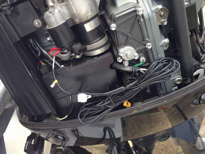

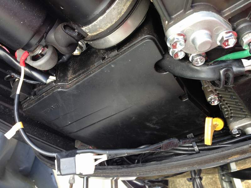

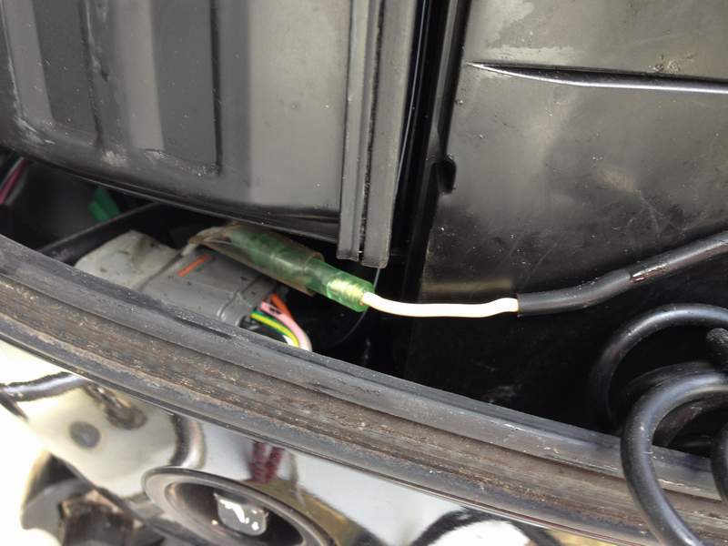

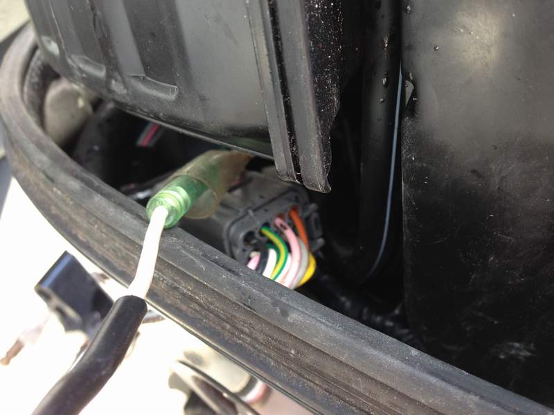

j'ai un suzuki df 140 de 2008
à coté du bloc moteur,sur le coté gauche il y a un câble électrique d'une longueur d'un mètre qui est branché sur le positif du démarreur (donc récupération du + 12v) et ensuite il va vers le connecteur électrique gris (=> photos 3 et 4)
et pour info, le connecteur blanc (photos 1 et 2) permet d'activé ou désactivé l'alimentation si on retire la fiche .
Ca ne ressemble pas à un branchement d'origine,
merci de vos avis :) ,
patrick
Patrick
Adhèrent ANPM
www.anpm.fr

C'est un relais sous le chatterton ou un porte fusible???

Ni l'un ni l'autre,
juste une fiche de connexion que l'on retire et qui coupe l'alimentation,,

Un faisceau réparation ou éventuellement pour un montage bi moteurs.

A tout hasard c'est pas la prise pour le diagnostique ????

non, c'est pas ça,
ce qui est étonnant, pourquoi mettre une longueur importante de câble juste pour alimenter la fiche grise, et pourquoi mettre une fiche de déconnexion de l'alimentation ??

pour le passer dans la console et en faire un anti-demarage maison :RB:+) ????

Je pense à un antivol maison

Bonjour,j'ai un DF140 de 2012 et je n'ai pas ça.
En plus ça me parait plutôt du bricolage maison.

Bonsoir, si je ne m'abuse, ce cable devrait passer avec les autres câbles dans la gaine technique , et venir ce brancher directement sur le coupe batterie, c'est l'alimentation de l'ECM (le calculateur), c'est un très mauvais montage, car lors du démarrage, il se produit une chute de tension due au démarreur, donc une chute de tension dans le calculateur!!! Si la batterie est un peu faible, le moteur peu démarrer et caler de suite...Je vous conseil fortement de re-brancher ce cable à sa place, c'est à dire sur le coupe batterie général côte utilisation bien sûre.

Merci pirate35
Je vais donc refaire ce branchement :) dans les règles
Surtout qu il y a la longueur de câble nécessaire
Ce type de branchement c est une réparation ? Du à une défaillance d un des câbles !

Parfois certain préparateur par manque de connaissance ou simplement un peu de fainéantise pratique ce montage, mais ce n'est pas le montage préconisé par Suzuki, le bon montage est celui que je vous ai indiqué.
La modification est simple donc pas d'inquiétude. Et d'origine le câble est exactement celui que vous avez, il n'a pas était modifié.
