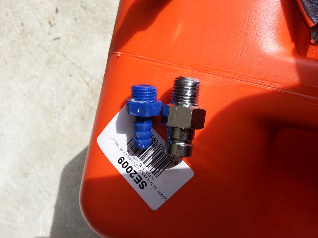

Mes nouvelles nourrices sont livrées avec des raccord plastique et j'avais le choix entre commander des raccords adaptés a mon moteur en plastique ou en metal. J'ai préféré le metal... par contre sur la photo ci dessous on vois bien que le filletage du raccord d'origine et de celui en metal on le meme pas de vis mais celui d'origine as bien moins de filets. Du coup j'ai mesuré au pied a coullisse pour voir si il ne bouchait pas l'arrivée. Ce n'est pas le cas mais vissé a fond il reste 3mm. Ca suffit a assurer un bon debit?

Salut, Ami: pas de problème à mon avis; toutefois, mets tt de mm un peu de "ruban teflon plomberie"autour des filetages mâles avant de visser.

Peut être peut tu recoupé un peu le raccord métal, cela ce fait sans trop de souci si tu bricole un peu !

Si tu veux mettre le métal et le couper pour avoir la même longueur que le plastique, avant de couper si tu as un écrou, visse le à fond de filet, comme cela, une fois coupé en dévissant l'écrou cela permet de refaire le filet endommagé par la coupe.
mais j'essayerais d'abord sans couper quand même.

En regardant de plus pres le trou dans le coude n'as pas l'air de faire plus de 3mm non plus. J'ai mis de l'eau dans le tuyau pour tester et ca a l'air de bien circuler...

bsr ça doit etre du 3/8

Salut oliver, pas besoin de couper le raccord ::N-) , il suffit de visser le raccord métal, a la longueur du filet du raccord plastique et de mettre une entretoise en plastique ou en cuivre sur le restant du filet.
Un peu de frein filet avant le vissage et c'est nickel. ::K+)
Le mien est monté comme cela depuis des années et aucun problème.

Pourquoi se compliquer l'existence ?
Il suffit de visser le raccord métal à fond après l'avoir enduit d'un peu de Sika ou équivalent - pas de silicone - qui va assurer une étanchéité parfaite sans boucher quoi que ce soit
