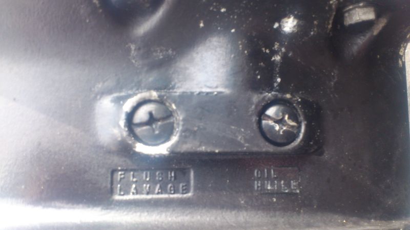

bonjour.
il y a trois vis sur mon embase. pour les deux première, pas de problème. ce sont les deux vis.
la troisième est marquée (flush/lavage).
s'agit il d'un orifice pour rincer le circuit de refroidissement du moteur sans le mettre dans un bac ou sans utiliser les oreilles ?
d'autre part il y a un peu de corrosion sur l'embase.
comment remédier à cela ?

Salut !!
J'ai peur que ça ne rince que la turbine.. a voir avec ceux qui ont le meme moteur...
Pour la corrosion pas trop de solution ponçage et peinture......

Pour moi c'est bien un orifice de rinçage du moteur avec un tuyau d'arrosage via un adaptateur, il évite en effet d'avoir recours aux oreilles,il suffit de vérifier que tu as bien ta pissette lors de ton 1er essai

tu as sur le site ta réponse;
pneuboat.com/reportages/roland/moteur/vidange_embase.php
avec la photo
Il faut parfois chercher avant de poser les questions ( c est bien parce que tu es normand...)

merci beaucoup de vos réponses. je vais me coucher moins con ce soir.
laurent de quel type d'adaptateur s'agit il ?
à quoi sert cette vis ? 23 Avr 2014 20:21 #549350
Ben tout simplement un petit adaptateur fileté d'un coté et cannelé de l'autre pour recevoir ton tuyau d'arrosage
www.accastiboat.com/kit-de-rincage-clape...fr,4,TH-QF-2K-DP.cfm
mais tu peux trouver ton bonheur en plomberie ou air comprimé
Laurent

merci beaucoup.
bon résumons : j'ai le moteur, j'ai le tuyau, j'ai l'eau (important ne pas oublier d'ouvrir le robinet), considérons que j'ai le raccord.
si je trouve le moyen d'injecter du stop sel ou un produit similaire, je pense que mon moteur va apprécier.

PLUS UN! et il me semble me souvenir que les concess. livraient l'accessoire avec. Inclus? en supplément? mi souviens plis: il doit avoir un âge respectable, ton moteur?
Je ne me souviens même plus si l'on faisait tourner le moteur, avec: Jcj ????

il date de 2001 et il marche très bien. 13 ans ce n'est pas si vieux et il ne totalise pas un nombre d'heures important.
il est comme neuf à part la corrosion sur l'embase. il va bien falloir que je me décide à lui mettre un coup de peinture.

Juste une précision qui peut avoir son importance.
Attention à :
quid du rinçage par cet orifice moteur en route ou pas ?
Par exemple, avec mon ancien 60 Yam 4 tps, c'était moteur éteint sous peine de graves dommages.
A l'inverse, sur le 90 Tohat 90 cv tldi d'un pote, c'est moteur en route recommandé, comme quoi ?????

C'est fait pour rincer le moteur sans le faire tourner Attention...il n'aurait pas assez d'eau pour fonctionner sans risque de surchauffe....
Sinon vous avez les oreilles ou le bac d'eau... pour rincer moteur tournant c'est ce qu'il y a de mieux......

Tu parles du moteur de notre ami ou en général ?
Car je t'assure, sur le Tldi, ils disent de faire tourner avec la flotte ouverte.
J'ai été le premier étonné quand mon pote m'a fait voir le manuel d'utilisation, mais c'est bien vrai.
Après, je te rejoins sur l'utilisation du bac ( un gros + pour moi ) et ou des oreilles qui restent la ou les meilleures options.
