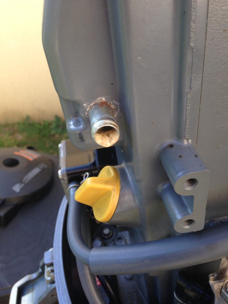

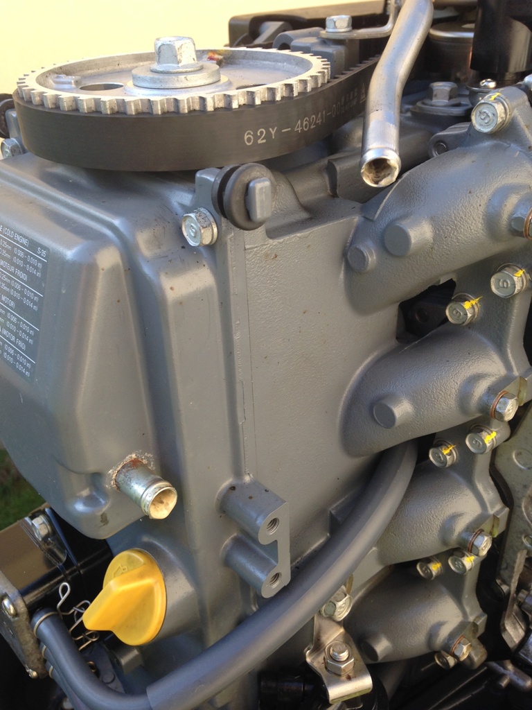

Hier j'ai remarqué un peu de mayonnaise dans le tuyau de reniflard qui va du couvercle de culasse à la boite à air.
Lorsque je vérifie la jauge d'huile dans le carter, celle çi est noire, tout à fait normale.
Qu'en pensez-vous, et pensez vous qu'il faille tomber le couvercle pour voir ce qu'il en est (du coup joint à commander ou peut'on le réutiliser) :RB:+) ?

J'ai donc effectué la vidange aujourd'hui... et les résultat ne sont pas terribles: huile moteur couleur café au lait, marron avec clairement des mini gouttes d'eau qui sortent avec l'huile.
Pour info, je n'hiverne pas mon moteur mais le fait tourner minimum une fois par mois une 20aine de minutes.
Pensez vous que ça puisse être la conséquence de condensation ou un défaut de joint de culasse ?
C'est un moteur Yamaha 4T de 2003, 300h.

Mayonnaise 16 Avr 2014 21:16 #548717
Pas évident de donner un avis franc sur l'état de ton huile au vu des photos.
Ce n'est pas véritablement de la mayonnaise.
Quelqu'un de plus pro pourra peut être t'en dire plus.
Ton moteur est stocké où ?
Mayonnaise 16 Avr 2014 21:36 #548723
+1 avec Buzz, pas vraiment de la mayonnaise. Donc faire la vidange et remettre de l'huile neuve et faire tourner 30min au bac puis revérifier l'état de l'huile, si correcte faire une petite sortie et vérifier à nouveau l'état de l'huile (au cas ou la fuite serais très faible).

Mayonnaise 17 Avr 2014 13:09 #548783
Ton huile n'est pas mayonnaise, et sur ta durite surement de la condensation cela arrive
Mayonnaise 17 Avr 2014 15:17 #548789
remonte tout ça !
il n'a rien ton moteur ....si tu veux tu fais un rinçage en le faisant tourner 5 minutes avec une huile premier prix ...puis tu mets de l'huile de synthèse marine.
et ...tu navigues
ne cherches pas les emmerdes ..tu vas les trouver ::r-
Mayonnaise 17 Avr 2014 19:05 #548828
+1 c'est dû à la condensation rien de bien méchant.
