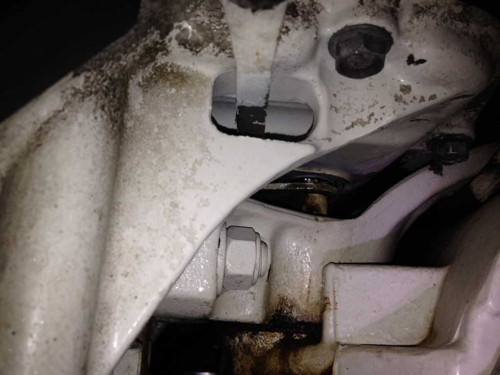

Bonjour j'ai décidé de faire la révision de mon moteur tout seul comme un grand et je me retrouve devant un gros probleme.
Je veux déposer l'embase pour changer la turbine qui n'a pas été faites depuis que j'ai le bateau et qui peut etre date encore d'avant.
Pour cela j'ai déposé tous les boulons de dessous et je me retrouve bloqué comme beaucoup de monde (plein de recherches sur google)
Aprés toutes ces recherches pour trouver une solution , bein je trouve rien pour mon cas.
L'embase bouge donc elle n'est pas collée , je suppose que c'est la tige de l'inverseur qui la tient mais je ne vois aucun ecrous ou autre que je puisse démonter.Voici quelques photos de l'ensemble si cela pouvait parler à quelq'un !!!!
Embase moteur JOHNSON 140 de 2005 01 Avr 2014 19:33 #547568

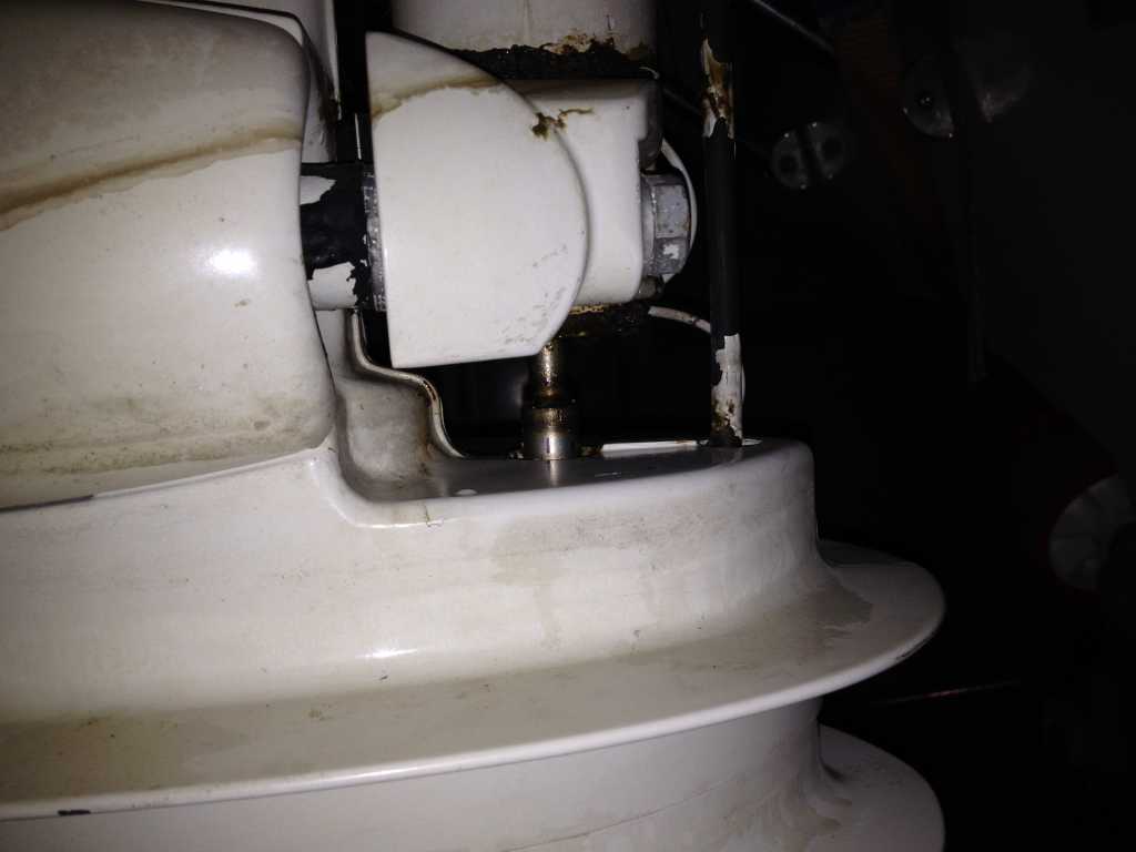

la premeire photo montre l'axe en bas et la deuxieme l'axe en haut , il n'y a aucun écrou et aucun moyen de démonter quoi que ce soit !!
Merci d'avance pour votre aide

la tige de commande ne comporte aucun système de maintien, ce n'est pas elle qui doit retenir l'embase.elle est juste emboitée et des cannelures
avec détrompeur assurent la rotation
Ne pas oublier la vis qui se cache sous la queue de carpe :rB:+)

"Ne pas oublier la vis qui se cache sous la queue de carpe"
Voila la vis que j'ai oublié !!!
Je crois que tu me sauves , je vais essayer ça de suite
Embase moteur JOHNSON 140 de 2005 02 Avr 2014 17:13 #547654
Merci Didouille38 , c'est bon c'etait juste ce boulon oublié, embase déposée en 2 minutes !!
