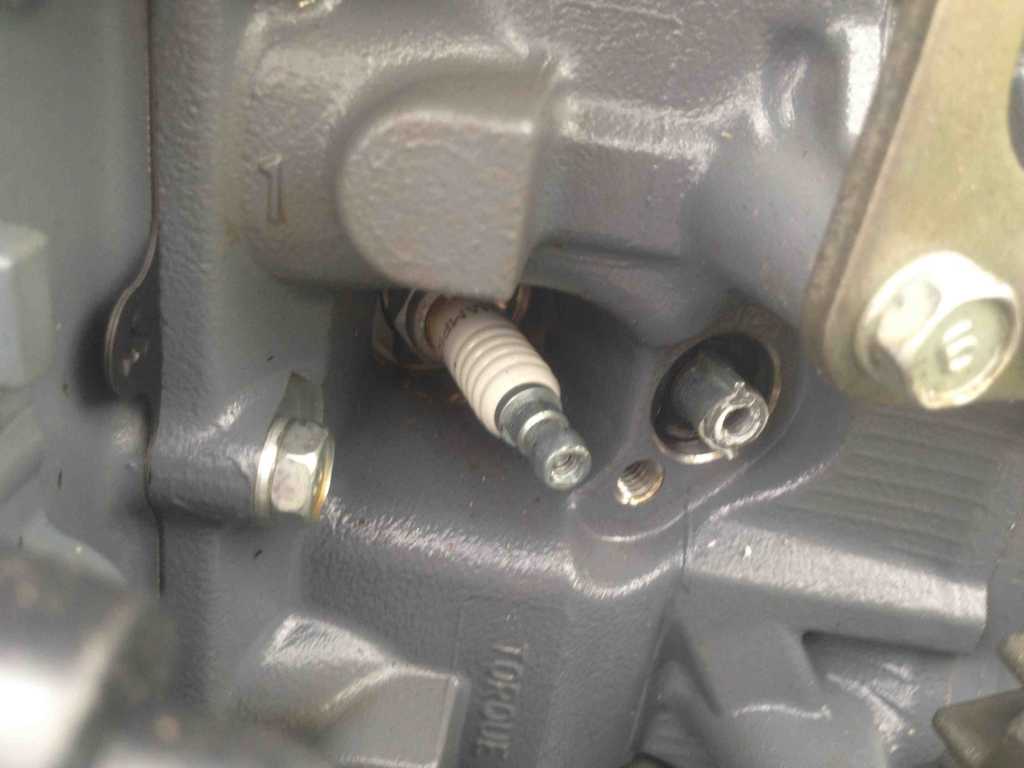

Autre question Démontage des anodes moteur. Depuis l'origine 2006, je pense qu'elles n'ont jamais été changées. J'ai démonté les deux vis M6 et M5 et maintenant comment extraire l'anode?
à la pince en tirant dessus? Je préfère demander avant de faire des co.....ies.
azop
Je joins une photo pour illustrer.
Merci de vos réponses.

Salut, normalement tu enleves juste la vis M6 et tu tire sur le support. L'anode viendra avec.
