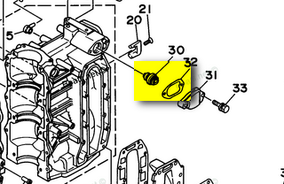

Thermostat d'occas ::p- ::p- ::p- ::p- neuf ou rien pour 35€ environ avec le joint je me demande comment ton pro a pu te redonner le bateau sans en mettre un?????
ref du joint 6J8-12414-A0-00
ref thermostat 6E5-12411-20-00

les vues éclatées et références pour ton Yam , à toi de connaitre la référence du modele car il y a 10 modéles de Yam 40 en 2 Temps.
eym.fr/crbst_8.html
Super facile , un petit couvercle avec juste 2 ou 3 boulons à dévisser,
pense à remplacer le joint plat papier .
regarde sur le schéma s'il n'y a pas une rondelle à poser entre le thermostat et le couvercle(en inox) comme par exemple sur le 9,9 yam

Je me suis rendu en concession et acheté thermostat + joint.
Par contre, je ne visualise pas la pièce avec clip photo 20 et 21 que
Bod m'a sympathiquement mis.
Pour le montage, le thermostat se met à fort en quelque sort ? puis je referme ?
Merci pour vos lumières, je compte sortir demain et bricoler ça d'ici à ce soir.
Bonne soirée
Don Cabillaud
