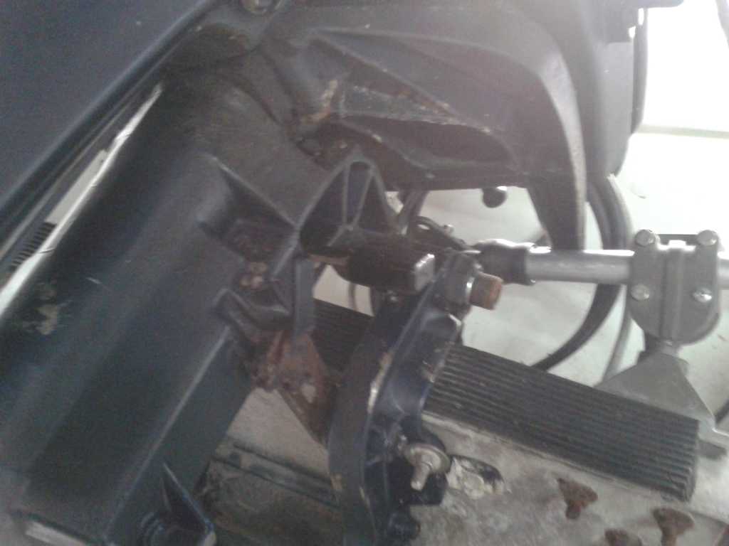

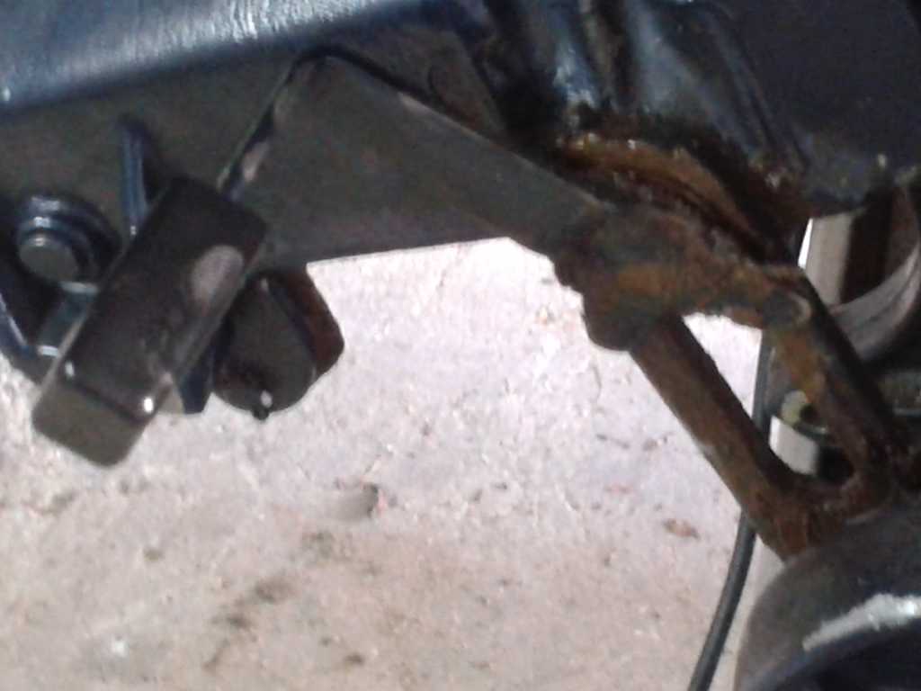

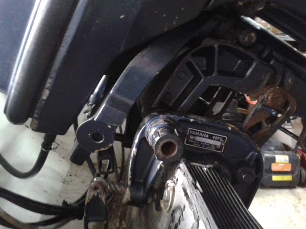

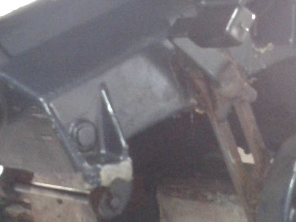

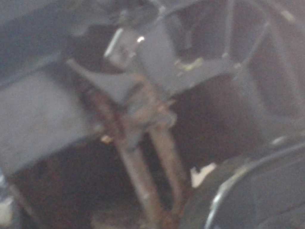

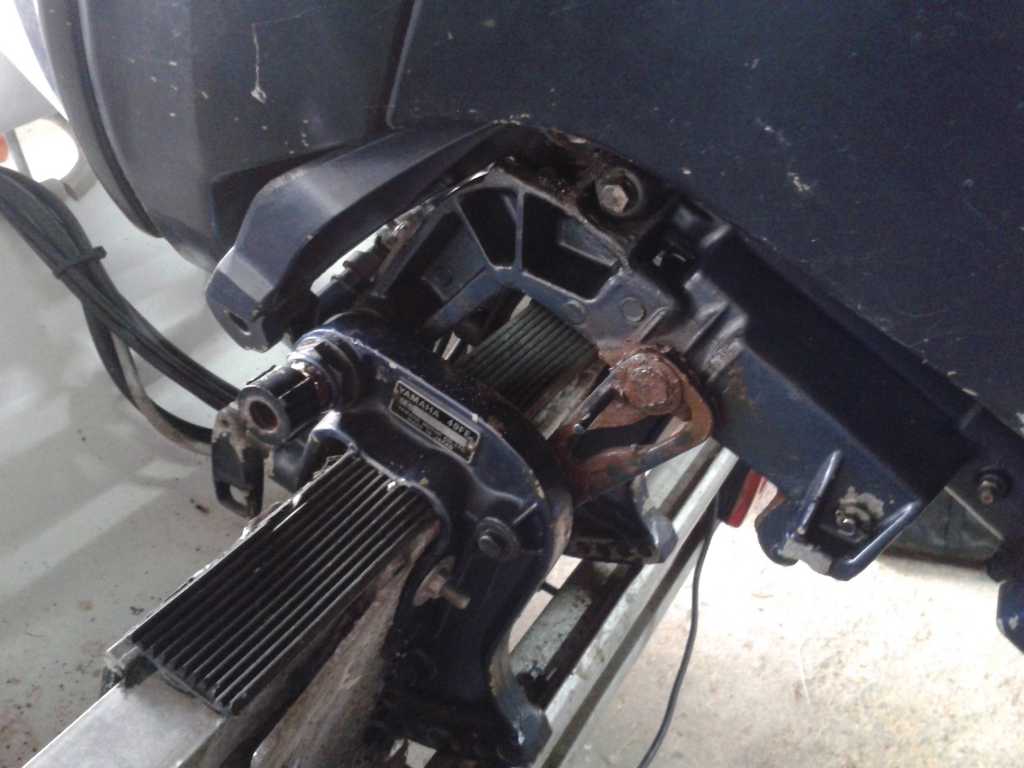

bonjour,je n'arrives pas a descendre mon moteur yamaha 40 cv electric,pouvez vous m'aider,j'ai joint des photos merci de votre aide.
deblocage moteur yamaha 40 cv 2 temps 12 Avr 2014 11:43 #548329
deblocage moteur yamaha 40 cv 2 temps 12 Avr 2014 15:39 #548341
c est clair il est bloque par la secirite et peut etre un peu d erouille tel moi 0607626598
deblocage moteur yamaha 40 cv 2 temps 12 Avr 2014 15:58 #548342
c est la que cela se passe, tu soulages le moteur et tu bascules le levier vers l avant
deblocage moteur yamaha 40 cv 2 temps 12 Avr 2014 16:02 #548343
Ou de ce coté meme manip mais utilises avant du W40 sur ce qui est rouillé...et ensuite graissage correct

deblocage moteur yamaha 40 cv 2 temps 12 Avr 2014 17:16 #548345
Hello,
Bon de mon côté ça y est j'ai bien appréhendé la chose ...
En fait , la manette noire que tu as à droite, il faut que tu l'as repousse en direction du tableau.
Pas besoin de soulager, tu abaisses le moteur, la seule force exercée est
suffisante.
Pour le remonter, idem.
Si cela ne fonctionne toujours pas, tu as une espèce de ' languette/ manette ' ( en descendant à la verticale de ton lanceur )
De là, tu la bouge d'un côté ou de l'autre.
nb: ce que je trouve bizard, c'est que normalement tu devrais avoir un genre d'ensemble avec petit ressort sur ta poignée noire à droite, mais visiblement, il n'y a rien ????
Redis nous
Don Cabillaud
deblocage moteur yamaha 40 cv 2 temps 13 Avr 2014 00:12 #548360
Effectivement la, ya un souci, il manque le ressort
Est ce un 40 tricylindre ou bicylindre?
Sur le bicylindre pas de ressort, tu tire fort le moteur vers toi, baisse le loquet (en le picotant à 90°) et tu lache doucement
deblocage moteur yamaha 40 cv 2 temps 13 Avr 2014 09:21 #548368
