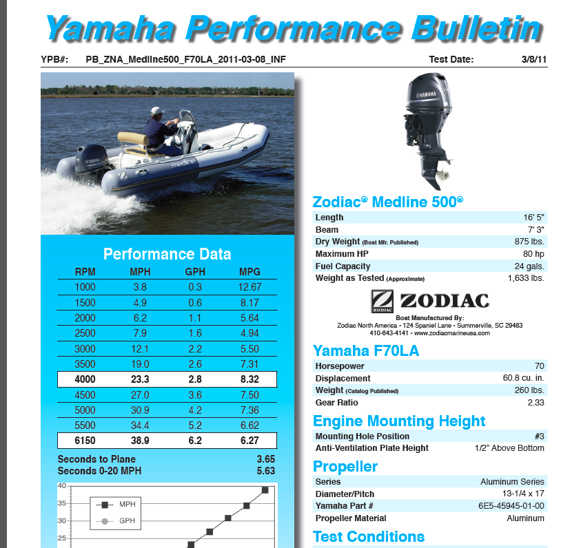

Un test sur un medline avec une hélice 17".
Ce qui donne sur leur essai 33,8noeuds à 6150trs. Condition de l'essai, 2 personnes à bord.
