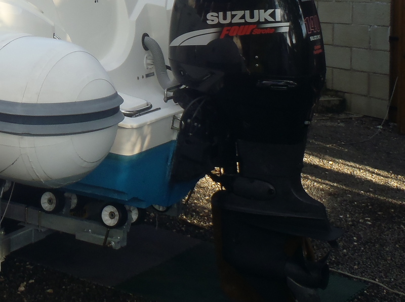

Bjr,
Sans vouloir polémiquer sur " flaps ou hydrofoils ", je veux juste savoir quel modele d'hydrofoils poser sur mon 600 nuova équipé d'un 140 suz.
Y a t'il des modéles à éviter...Merci et bonne nav...

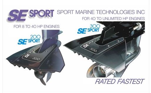

j'ai reperé ceci..
choix hydrofoils 02 Oct 2013 11:51 #534808
Repéré ou essayé ? C'est pas tout à fait la même chose ...
Un bidule avec plein d'ailettes dessous va générer de la trainée.
Mon avis, mettre un hydrofoil sur un NJ600 ne me semble pas être une solution judicieuse.
Si c'est nécessaire, des flaps ou une prolonge de carène c'est mieux car ça ne génère que de la portance.

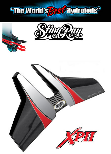

J'ai les XPII, ce sont de bons produits.
Je ne sais pas si le système de fixation a changé, mais j'ai cassé quelques vis. L'inox s'étire, du coup, c'est comme si le boulon se desserrait, et la vis finit par se couper.

merci Olivier,effectivement je les avais aperçu sur ton reportage " mise à l'eau", je vais surement opter pour cela..à un des ces jours sur le Bassin

jean claude, j'ai pensé à remettre des flaps que j'avais sur mon précédent SR,vu la place arrière je ne pourrais plus utiliser l'échelle et avec ma souplesse, j'en ai vraiment besoin pour remonter à bord..
choix hydrofoils 04 Oct 2013 07:08 #534914
Bonjour Dual,
Sur mon SR identique au tien, j'ai installé depuis 3 ans le XPII sur la recommandation d'Olivier et ... tout va bien ! ::K+)

merci à toi,je vais les commander, et je suis vraiment ravi de mon NJ, un peu lourd, mais sécurisant et trés fonctionnel. :sc))
