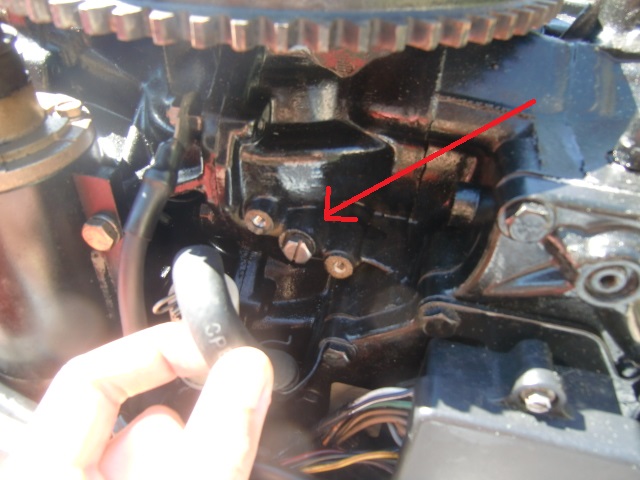

Je souhaite supprimer mon VRO sur un moteur Johnson 50cv 2T de 1995.
Pour ce faire, il faudrait que je mette en place une pompe à essence à l'emplacement de la flèche rouge :
Je dois donc retirer cette vis et mette en lieu et place la pompe ? Il n'y a pas d'autres pièces à ajouter?

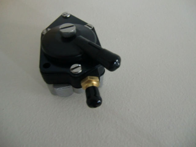

J'ai acheté cette pompe mais je m'aperçois qu'elle n'a que 2 embouts, est-ce la bonne?
Merci d'avance pour votre aide.

J'avais le meme moteur et c'est la premiere chose que j'ai fait ...
pour l'emplacement tu est bon mais il faut virer la vis ...
Pour ta pompe c'est la bonne en sachant que tu a une entrée et une sortie ....

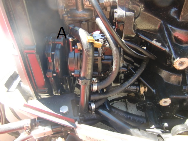

Merci pour ta réponse luny 83 mais dans ce cas, je me retrouve avec le tuyau d'arrivée d'essence qui arrive directement du réservoir et comprend au passage la poire puis le filtre à essence que je branche sur la partie noire de la pompe, quand je ressors par l'embout en bronze sur la photo, je vais où? Serait-il possible d'avoir une photo de ton branchement?
Sur cette photo du VRO, je sors en A et je repars en 3 parties.

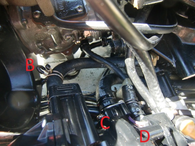

Sur celle-ci, j'ai le dessous du VRO avec ses 3 tuyaux B, C, et D dont un sert d'arrivée d'essence.

je me retrouve avec le tuyau d'arrivée d'essence qui arrive directement du réservoir et comprend au passage la poire puis le filtre à essence que je branche sur la partie noire de la pompe-->Oui
quand je ressors par l'embout en bronze sur la photo, je vais où?--->a la durite qui alimente tes (3 ou 2) carbus ???
le 3eme tuyau c'est ton alimentation en huile
tu peut le retirer ainsi que ton bac...

Pour a pompe, je la visse directement une fois que j'ai enlevé la vis présente sur la premiere photo?
Il n'y a pas une sorte de tige avec une membrane à insérer?
