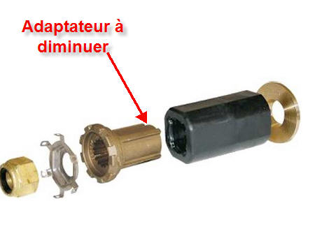

Si tu as beaucoup de jeu,c'est peu être ton adaptateur en bronze qui va en butée avec la grosse rondelle et qui empêche un serrage correcte.
Tu peux en diminuer la longueur et faire un serrage modéré.
C'est ce qui m'était arrivé avec un moteur neuf Tohatsu (voir la vidéo),tube trop long et réglé en 2 mn.

JAi le meme jeu que sur ta video,
J'ai demonté et comme toi la butée frotte sur la rondelle... T'as coupé ca a la scie a métaux?

J'ai enlever 1 mm au tour et je crois que je peux en virer encore 1,5mmm!!!

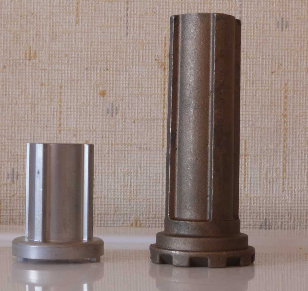

Sur 4 flo torq différents,aucune entretoise cannelée n'a la même longueur.Quand il n'y a que quelques millimètres à enlever,je le fais à la lime car le métal est mou sinon,c'est scie à métaux et finition à la lime.
Mais dans tous les cas,j'enlève largement plus pour que l'entretoise ne vienne pas en butée sur la grosse rondelle (d’ailleurs,certain flo torq sont livrés avec une entretoise très courte et cela n'occasionne aucun jeu latéral).
Donc,vas y franchement.
Photos de 2 entretoises pour flo torq,une est vraiment à couper de plusieurs centimètres.

Ca y est j'ai eu le temps de rectifier au tour cette fameuse piece, sinon concernant le serrage de l'ecrou, la je me trouve dans 2 cas, soit je me retrouve serrer a fond et je tombe pile poil dans le trou ou alors je dois desserrer un peu et du coup je retrouve un leger jeu !!!

Salut G remy,
J'ai le même soucis que toi avec mon tohats 90, Est ce que ton probléme a été finalement résolu en réduisant l'adaptateur ?
Merci par avance...
Jeu sur helice -->tohatsu 90 27 Sep 2013 07:42 #534454
Oui parfait :-)
