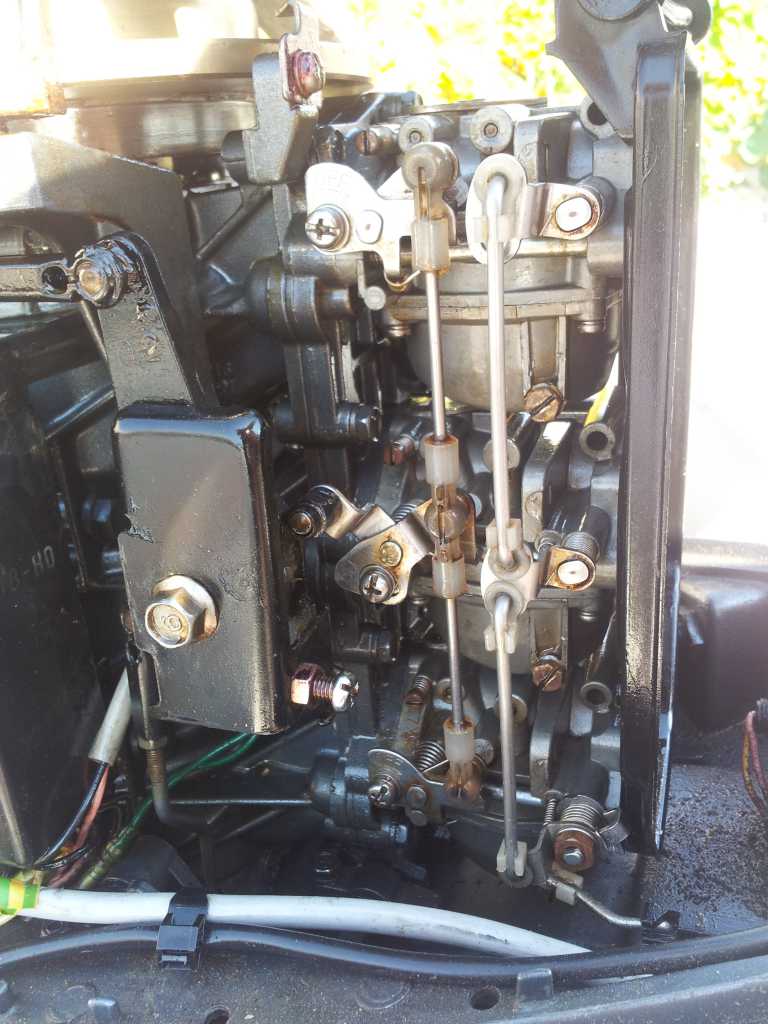

Voià, c'est fait, j'ai démonté les 3 carbus sans problèmes majeurs.
Durée 2H00
Par contre j'ai passé une aiguille dans ce que je pense être le gicleur principal (cylindrique, de la longueur de l'aiguille, entre la cuve et le haut du carbu...). Mais je n'ai pas réussi à reconnaitre les gicleurs. Si qq avait une photo, lien... pour m'aider.
Désormais si un membre du forum a besoin d'aide pour le démontage, n'hésitez pas à me contacter, cdl
