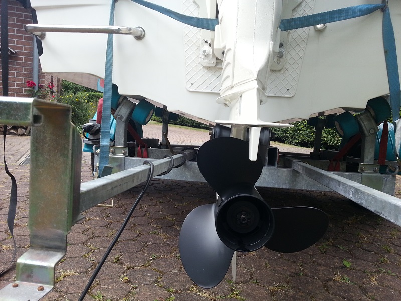

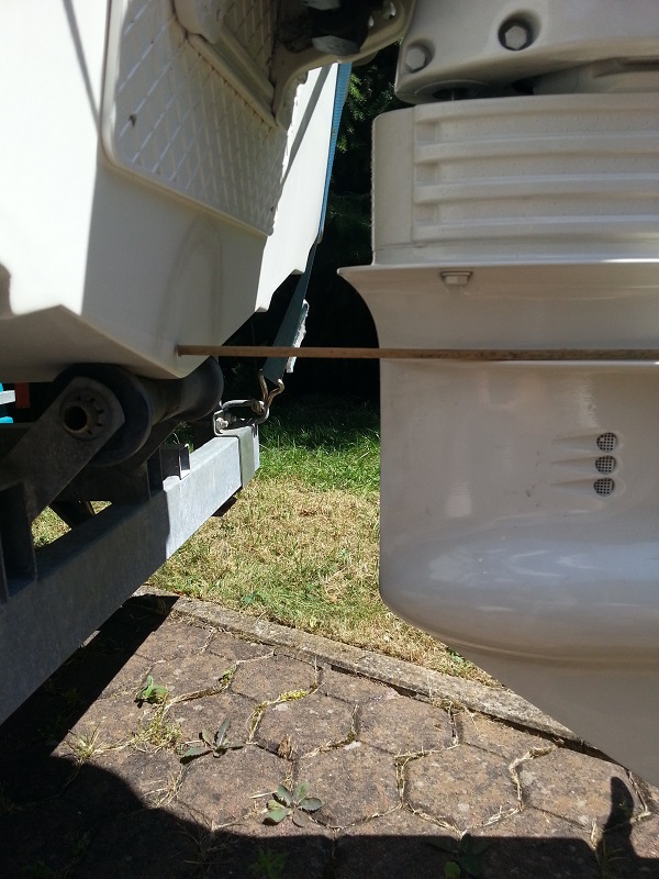

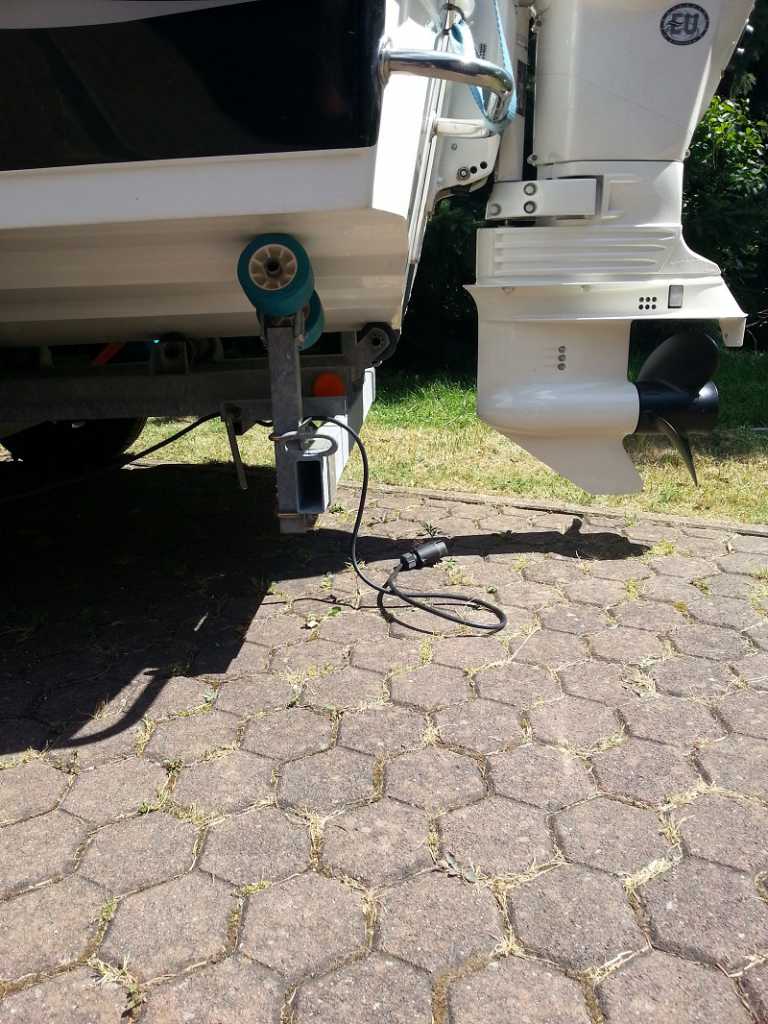

Hello!
Voici quelques photos du moteur trimé au plus bas.On peut voire que la plaque anti-cavitation est parallèle au fond de la coque et que celle-ci est +/- 15mm au-dessus du V.
Olivier

Besoin d'aide pour choix hélice 20 Juil 2013 17:24 #529807
cponcernant la hauteur cela me parait bien , peut etre faudrait-il ajuste encore un peu pour plus de performance mais bon ..!
déjà il faut essayer un pas d'hélice plus court ..!une 13 1/2 x15 déjà ..!
ensuite pour l'inclinaison il me semble que tu devrez pouvoie allez plus proche encore : est-ce qu'il n'y a pas un petit bras deplyé proche du trim qui t'empeche d'allez plus proche ..?(situé ou tu a une vis reglé au troisieme cran ..)
Besoin d'aide pour choix hélice 20 Juil 2013 19:12 #529811

J'ai eu le même problème sur mon Tomcat quand j'ai remplacé un Tohatsu 60 par un Mercury 60.
La réponse à ton problème est que les moteurs américains ont beaucoup moins de trim négatif que les japonais.
C'est pour ça que ton moteur, trimé négatif au maxi, a encore la plaque anti-cavitation parallèle au fond alors qu'elle devrait avoir au moins 5 à 10° de négatif.
Ça, plus un tableau arrière n'ayant pas beaucoup d'angle expliquent tes 40 secondes pour déjauger.
Une seule solution - je dis bien une seule : il faut intercaler des cales en coin entre le tableau arrière et le moteur.
On trouve ça aux USA, mais d'ici Mercredi ... je peux toutefois te dépanner car j’ai un jeu de cales Land n'Sea en alu neuves, elles donnent 7°.
Faciles à monter, mais il faut déposer les 4 boulons du moteur, ce qui peut être fait en Espagne en 1 heure maxi.
Je t'envoie un mail perso.
