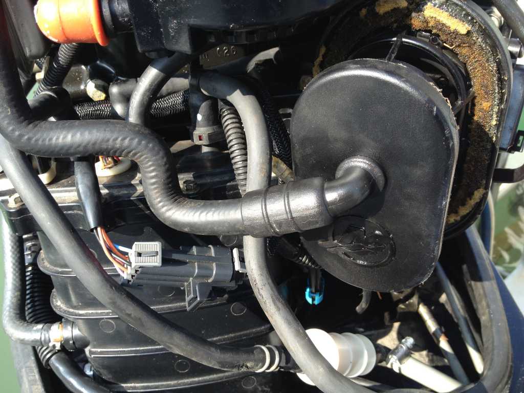

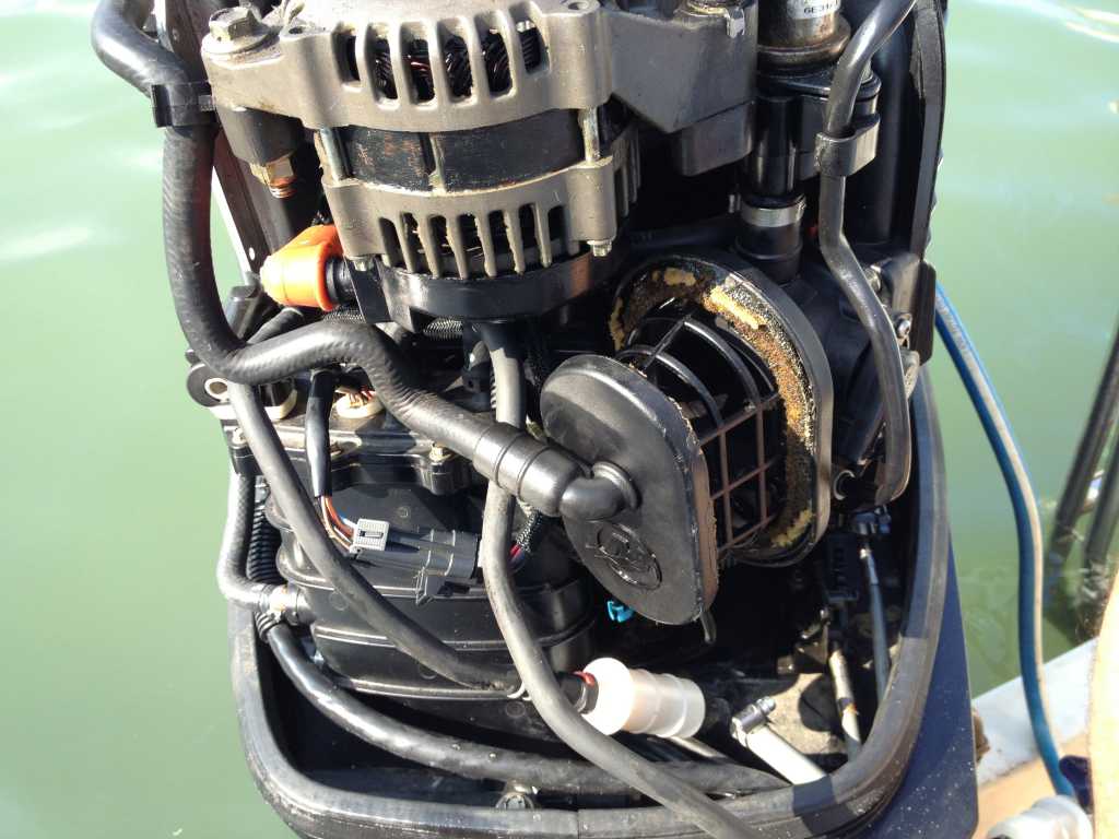

besoin d'aide svp sur moteur mercury 115cv efi 28 Jui 2013 04:27 #528322
  • bataclo
  • Portrait de bataclo
Mets nous une photo de ce que tu appelles le renifleur ...
Je ne vois pas de quoi tu parles, de l'eau sort normalement de la cuve du FSM est ce que tu parles de ça ? On sera fixé avec ta photo
besoin d'aide svp sur moteur mercury 115cv efi 28 Jui 2013 20:27 #528379
  • winddz
  • Portrait de winddz Auteur du sujet
  • Nouveau membre
  • Nouveau membre
  • Messages : 18
wind
