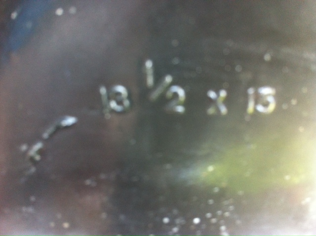

Bonjour Brun56,
l'hélice montée sur mon Suzuki 70ch année 2006 est une 13 1/2 X 15 (d'origine).
Mon bateau est un Medline 1,assez lourd: 360kg à vide (donnée constructeur) et 120 l d'essence.
5800/6000 tours maxi = 30 nœuds.
5000 tours 25 nds.
Si cela peut t'aider.
