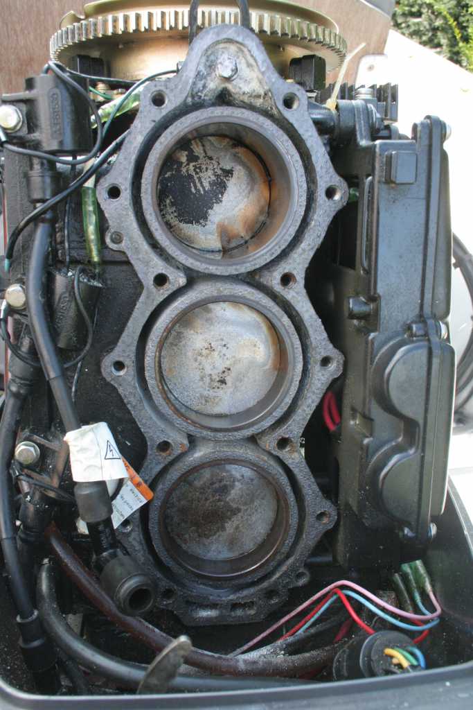

Merci JCJCAT et BERNIE pour vos avies. Le rinçage que j'ai réalisé (acide, soude , eau)a été fait embase démonté à l'aide d'une pompe de basin posée dans une poubelle sous le moteur.
Le moteur n'a jamais bloqué alors qu'il tournait.
J'ai déculassé le moteur(voir photo jointe. les 3 chambres de refroidissement ont été nettoyée à l'aide d'un tournevis)
Nota : Je réalise un rinçage après chaque sortie. Le moteur est de 2008 300h donc peu utilisé 50cv tohatsu. utilisation en mer et occasionnellement dans un canal.

Il aurait été plus intéressant de voir l'état du circuit de refroidissement avant que tu n'y passes le tournevis ...!
Mais s'il était vraiment bouché, c'est surprenant et tout à fait anormal avec si peu d'heures, avec quoi rinces-tu ?
Tel qu'on le voit, il est presque nickel, et il serait utile que tu nous dises l'état des chemises si le moteur a serré - enfin c'est ce que j'avais compris.
S'il s'est bloqué à l'arrêt, c'est pour une autre raison qu'il faut trouver, et qui n'est pas due à une surchauffe.
Tu n'aurais pas un problème de graissage, et/ou un roulement oxydé ?
Au point où tu es arrivé, je te conseille de sortir la tête motrice et de tout mettre à plat, c'est sans difficulté particulière, il faut juste un arrache-volant.
Tu as eu beaucoup de chance de ne pas casser de boulon en dévissant ... peut-être parce que ton moteur est récent.
Au fait, comment se fait-il qu'il soit de 2008, en France on n'en trouve plus depuis belle burette.

je confirme le moteur n'a jamais serré
je pense comme toi à un blocage du roulement derrière le piston
Je vais démonter complètement le bloc moteur comme tu me le conseil et après si tout va bien, le déposer dans un atelier de rectification/rénovation mécanique pour faire remplacer l'ensemble des pièce nécessaires à la rénovation du moteur.
pour l'année du moteur je me suis trompé c'est 1998; Mais tohatsu vends toujours des moteurs neufs en france, j'en ai vu en vitrine en début d'année; le groupe est repris par fenwick qui devrait avec honda faire des moteurs 4temps.
Je ne pourrais pas commancer avant début novembre pour le démontage. Je communiquerais des info sur ce blog dès que j'en aurais.

Richard, je te conseille de ne pas tarder pour ouvrir ta tête motrice, car la rouille progresse rapidement et des dégâts minimes peuvent vite évoluer vers de l'irréparable.
Il faut souhaiter que seul le roulement du bas soit touché - c'est le premier qui ramasse car il est tout près de l'eau et il suffit d'un joint spi endommagé lors d'un changement de turbine pour que ça démarre.
Les 2 roulements des paliers intermédiaires ne risquent rien, sauf si un tuyau de recirculation a été percé ou bouché, à vérifier. S'ils sont touchés, c'est démontage du vilo, là c'est pas la même facture, plus de zéros ...
Le roulement à aiguilles sous le volant ne risque rien s'il est bien graissé ( idem tuyau ...) à vérifier.
Si les chemises n'ont rien, change juste les segments - et tous les joints bien sûr

J'ai enlevé l'embase, j'ai mis une poubelle sous le moteur dans laquelle j'ai mis l'acide diluée avec l'eau , une pompe de bassin raccordé sur l'arrivée d'eau du moteur sous l'embase qui était enlevée pendant 10mn. Ensuite rinçage à la soude diluée et après à l'eau pendant 24h
Huit jours plus tard mon moteur était bloqué. Je l'ai complètement démonté. L'évaporation de l'eau qui était dans la poubelle avec l'acide est rentrée dans le moteur via le passage de l'arbre de l'embase qui à été retiré (voir photo) .Mon moteur est irréparable. Je conseils donc aux personnes enlevant l'embase moteur d'obturer l'emble des ouvertures sous le moteur pour que les vapeurs ne remontent pas dans le moteur) .
L'ensemble du mécanisme (vilebrequin bas côté passage de l'arbre de l'embase et chambre piston sont complètement corrodés

Dommage que ton boulot ne t'ait pas laissé le temps de démonter rapidement, car tu aurais probablement sauvé ton moteur.
Au point où tu en es, il reste la solution de trouver un vilbrequin d'occasion - j'en ai vu un sur LBC il y a 2 semaines, autour des 300€ si je ne me trompe.
Le reste du moteur a l'air ok, et a peu tourné au vu de l'absence de calamine, mais vérifie quand même la pompe a huile car l'état du pignon me fait penser à un moteur sans graissage
