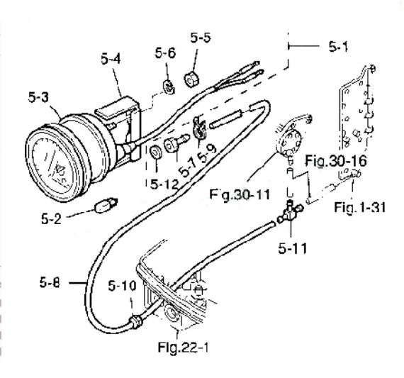

JCJCAT peut tu me dire si quand je tourne la clef pour démarrer le moteur, Le BIP moteur se fait entendre pendant la phase de démarrage, quand le moteur tourne est que bien sur je lâche la clef le Bip ne se fait plus entendre, je précise que j'ai rajouté le KIT Water meter pressure ou sur le moteur, j'ai rajouté le kit qui se fixe sur le moteur, et le compteur.
Sur la parti moteur il y a deux fils une Masse et un Bleu clair que j'ai pluggé sur le fil bleu clair du contacteur de chauffe moteur de toute façon il y avais que ce fil ou une cosse femelle été libre.

Merci JCJCAT pour ta réponse, il est vrai que je ne m'exprime pas trop bien après réflexions je me suis dit le fait d'avoir rajouté mon compteur de pression d'eau c'est pas juste le fait d'avoir X bar à mon compteur, le moteur se met en sécurité si pression base, est quand je démarre le moteur il est vrai que l'eau ne sort pas tout de suite, ce qui explique que le capteur ne détecte pas de pression d'eau est envoi l'info au CDI qui fait Biper le buzzer, mais vu que l'eau arrive dans la seconde qui suive la marche du moteur plus d'anomalie.
Voilà ma conclusion
