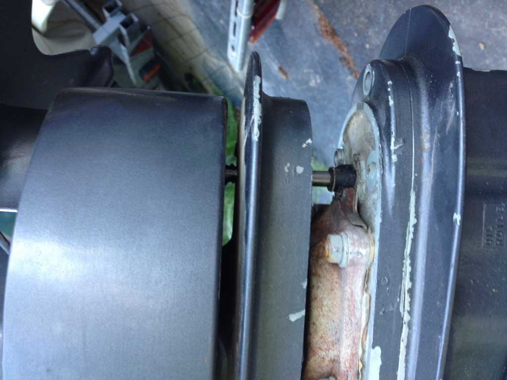

Au secours Embase moteur Suzuki HB 75cv de 1998 12 Mai 2013 17:00 #524224

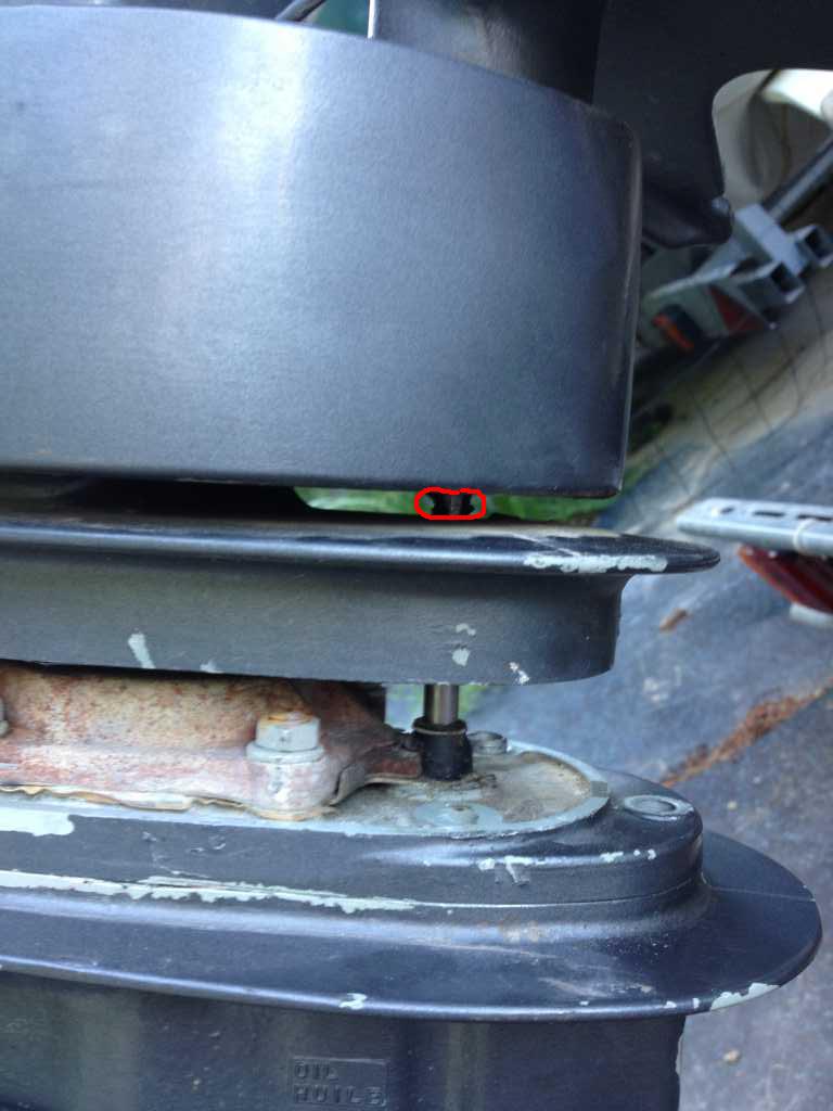

Bonjour à tous
Je fais appel à vos connaissances, je dois remplacer la ppe a eau de mon Suzuki 75cv 2T de 1998, impossible de déconnecter l'inverseur, il n'y a pas de système style contre écrou et je ne comprends pas comment le déconnecter.
Du coup impossible de tomber l'embase ::p- si qql'un peux m'aider.
Merci d'avance a tous ceux qui prendront de leur temps pour m'aider.

Photos?

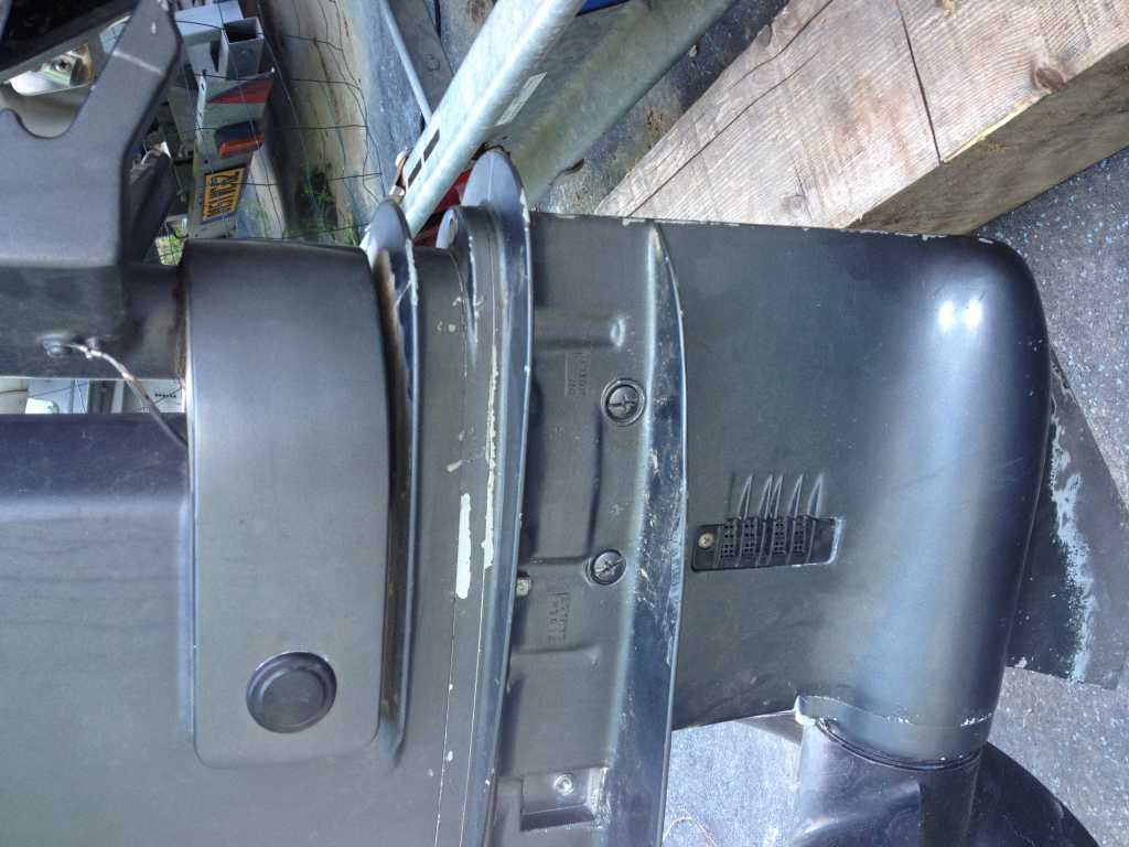

Au secours Embase moteur Suzuki HB 75cv de 1998 12 Mai 2013 19:08 #524242
Au secours Embase moteur Suzuki HB 75cv de 1998 12 Mai 2013 19:13 #524245
Ah oui on voit mal sur la photo mais il n'y a rien sur la tige de commande d'inversion en tout cas pas sur la partie basse, j'ai l'impression qu'elle monte jusqu'en haut du moteur....???
Et au niveau du moteur on voit pas grand chose a cause du cylindre...faut quand même pas tomber les cylindre pour faire la pompe à haut ?

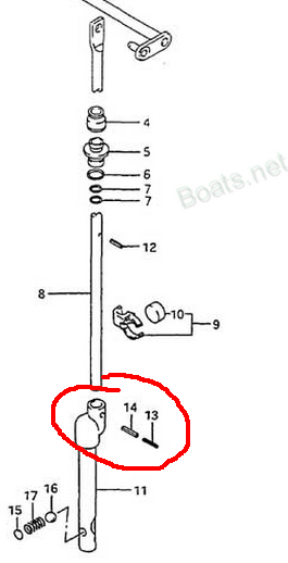

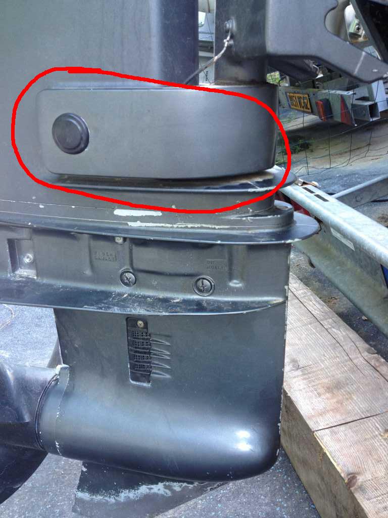

Commence donc par le début replace ton embase avec un ou deux boulons.
Dépose le cache silent blocs et derrière tu auras accès certainement a la jonction par une goupille fendue comme chez Tohatsu. Tu auras certainement besoin de sortir le gougeons traversant les silents blocs pour dégager le cache.

Ben j'ai déjà essayé mais lorsque que j'ai enlever l'axe du cache je vois pas comment il peut sortir sans le casser ?
Je vais suivre tes conseils et réessayer demain quand à se que tu as entouré sur la deuxième photo c'est de la graisse, visuellement je vois bien et ne voit pas de goupille ou quoi que se soit qui se désaccouple.

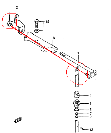

Comme sur la doc de Walter regarde donc la figure 10 de l'éclaté et en effet il y un écrous en haute de la cde d'inversseur
Au secours Embase moteur Suzuki HB 75cv de 1998 12 Mai 2013 20:26 #524259
Ahhhhhhh j'ai pas pu m'empecher d'aller voir, les goupilles 12, 13 et 14 sont dans le pieds quelque soit la vitesse de mise... :angry:
La je cale...

stephmontoya écrit: Ahhhhhhh j'ai pas pu m'empecher d'aller voir, les goupilles 12, 13 et 14 sont dans le pieds quelque soit la vitesse de mise... :angry:
La je cale...
Ba donc c'est en haut que cela ce passe
Au secours Embase moteur Suzuki HB 75cv de 1998 12 Mai 2013 20:31 #524261

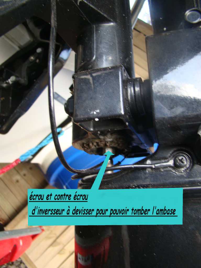

Bonsoir, sous les carbus, tu dois voir la tige d'inverseur, il suffit de declipser la petite pièce plastique et la tige complète descend avec l'embase lors du démontage.
Hervé HB NAUTIC
Au secours Embase moteur Suzuki HB 75cv de 1998 12 Mai 2013 20:33 #524262
oups pardon, en voyant l'eclaté de bod, il suffit de retirer sur la cuvette moteur le cache en caoutchouc, desserer légerement l'ecrou et pousser sur celui ci, cela va faire avancer l'axe carré et liberer la tige d'inverseur, attention de ne pas retire complétement l'écrou pour pousser l'axe, sinon galère au remontage
Hervé HB NAUTIC
