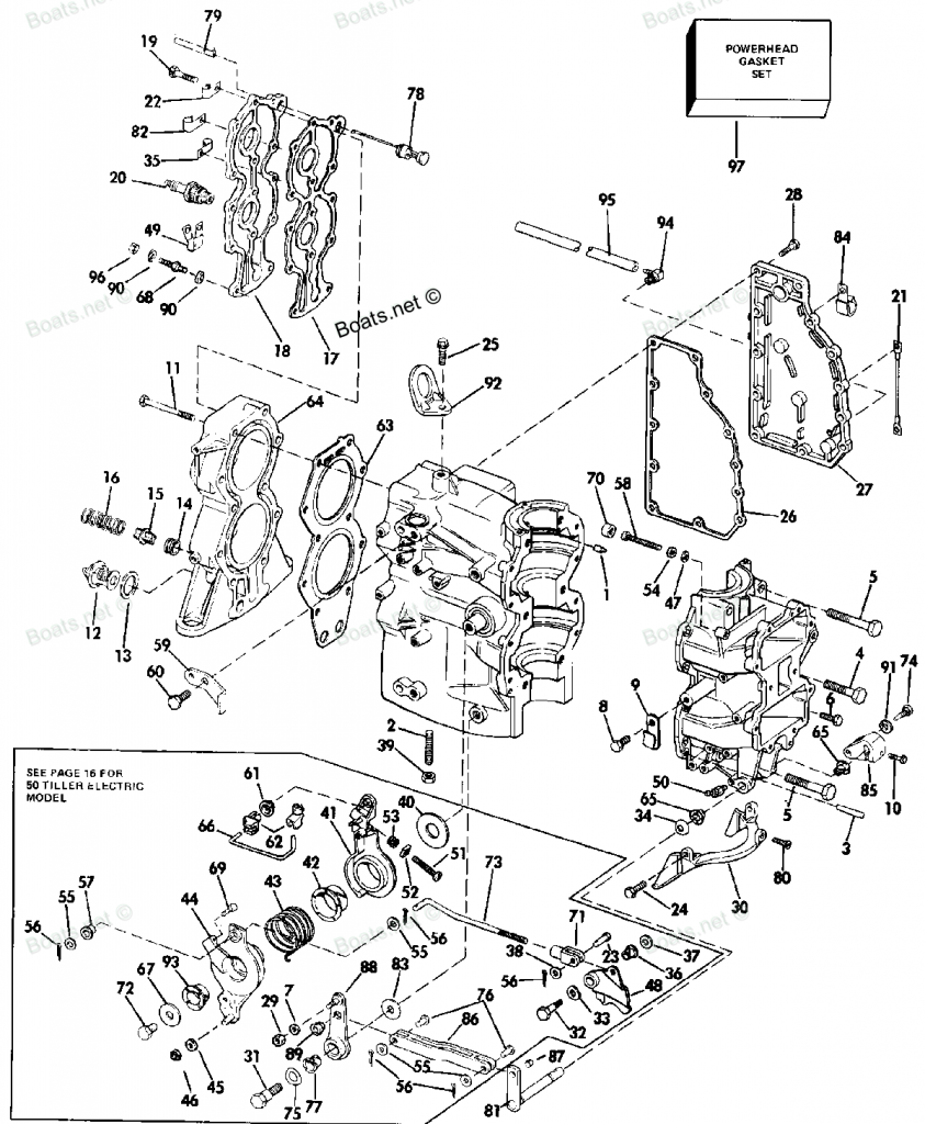

sur un Johnson 50hp 1984 - J50BELCRM dont je voulais vérifier pour la première fois le thermostat.
Je démonte le cache culasse et constate que l'emplacement du thermostat est vide!
Le moteur a fonctionné 3 saisons comme ça, avec juste des pb de ralenti à chaud (tendance à caler).
Sans thermostat, l'ouverture est permanente et donc le refroidissement aussi... ça n'empêche pas globalement le moteur de fonctionner, ça ne doit pas l'abimer non plus.
Mais à votre avis, dois remettre un thermostat comme sur le plan (voir PJ, pièce 12 et joint pièce 13)...
...ou laisser comme ça?
Merci d'avance,
/Thomas

Un moteur est prévu pour fonctionner avec un thermostat, la T° de fonctionnement devant être contrôlée dans une fourchette définie.
Si le thermostat n'est plus là, il faut se poser les questions :
pourquoi a t il été retiré, quel dysfonctionnement a été détecté?
Le calage à froid sans thermostat n'est pas anodin même s'il parait logique.
N'y aurait il pas anguille sous roche avec ce moteur.
Les constructeurs se seraient fait un plaisir de ne pas en mettre s'il était inutile.
Pour ce qui me concerne, j'en remettrais un et serais attentif au fonctionnement du moulin.

Tous moteurs fonctionnent sous une plage de température bien définie, ce moteur doit fonctionner à environ 60?.
Sans thermostat il n'atteindra jamais à sa température normale, et le fonctionnement s'en ressent et s'use plus vite.

Effectivement, puisque c'est prévu pour réguler la température du moteur à ce qu'elle doit être, et d'autant plus que je navigue en eaux froides... alors mieux vaut le mettre.
Et de faire attention car effectivement il faut se demander pourquoi il n'y est plus! Mais je pense que le proprio précédent l'a probablement enlevé car il ne fonctionnait plus, et ne l'a jamais remplacé... j'aurai du regarder avant!
Merci beaucoup pour ces avis, je vais bien en remettre un.
/Thomas
PS: Et effectivement je consommais beaucoup mais aussi de manière irrégulière! Je n'avais jamais fait le rapprochement mais là c'est bien possible que je consommais plus plus l'eau était froide! Je vous dirai ce qu'il en est après usages...

<il y a déjà eu un post similaire il y a quelques jours, et j'y avais répondu en conseillant de remplacer le thermostat absent par un joint perforé qui permet de laisser passer l'eau tout en limitant la section de passage, donc le débit, à une valeur voisine de ce qu'elle serait avec le thermostat grand ouvert.
Avec 3 trous de 12mm dans un morceau de tissu pvc armé ou d'hypalon tu obtiens ça.
