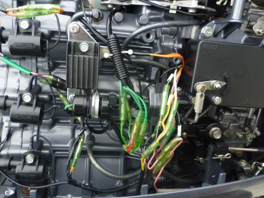

Dans le moteur cf photo, il y a une prise surement pour charger une batterie. Je peux me brancher directement dessus?

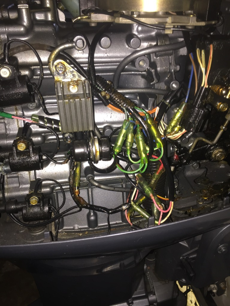

Voila une photo du moteur, j'ai commandé un régulateur que j'installe dès qu'il arrive.
Installation compte tour sur yamaha 2tps 40cv 12 Avr 2020 09:40 #659181
Tu indique avoir commandé un régulateur de tension ????
Sur la photo que tu viens de poster il y en a un ( la piece en alu à ailettes)
Il est HS ?? c 'est quoi un redresseur régulateur ou seulement un régulateur ??

Et celui sur ton moteur ????
Installation compte tour sur yamaha 2tps 40cv 12 Avr 2020 14:48 #659212
Avec la pièce que j'ai sur le moteur, je ne peux pas charger ma batterie.

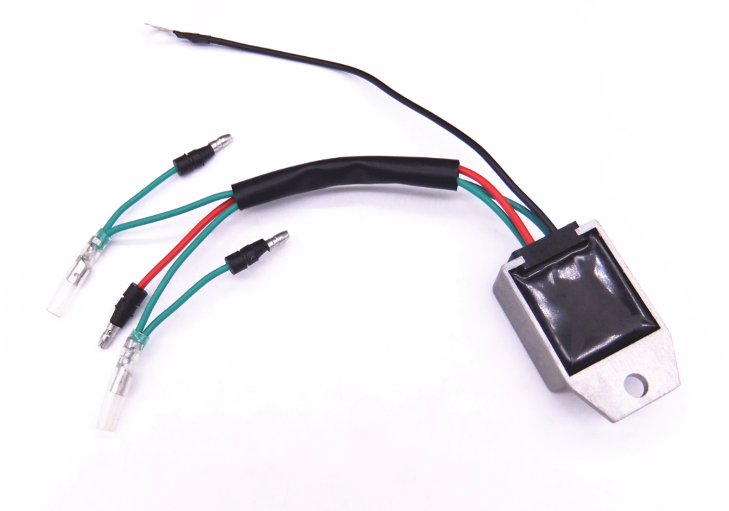

Voila ce que j'ai commandé:
Après, je me suis peut être trompé entre les pièces mais d'après ce que j'avais compris, grâce à cette pièce, je peux brancher le moteur à la batterie pour la charger.
