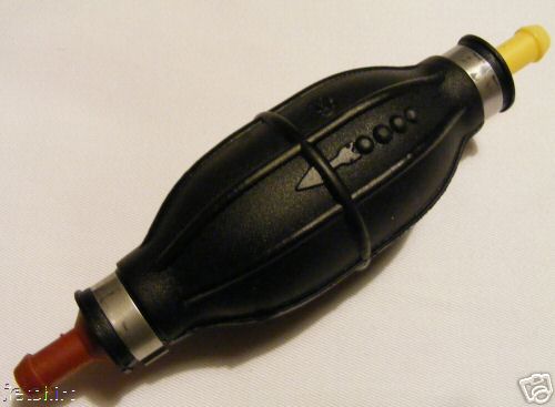

Salut tout le monde !
j'ai changé de bateau en octobre mais il n'y avait pas de filtre decanteur d'installer.
J'en ai donc acheté un ce week-end et je l'ai déjà fixé mais j'ai un doute au niveau de l'emplacement de la poire d'amorçage !
Faut-il la laisser ou elle est, c'est à dire à côté du moteur ou l'insérer entre le réservoir et le filtre décanteur ?
Merci pour votre aide.

la poire s'installe entre le filtre et le moteur !

ET, est-il besoin de le préciser, bien respecter le sens de la flèche (vers le moteur).

Perso j'installe les poires entre le reservoir et le filtre.
Beaucoup plus simple a réamorcer quand tu changes/vides le filtre.
Ou si un jour tu tombes en panne sèche.

Pour la poire montee a l envers j ai connu ca en aout :whistle: Bloque comme un con apres la mise a l eau !
C est ca les travaux de derniere minute avant les vacances !

C est bon, c est installe !
J ai finalement place la poire avant le filtre.
