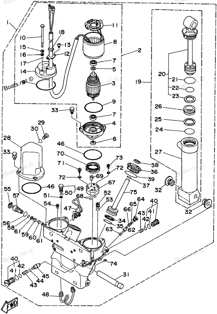

Merci pour ta réponse. Le bloc est effectivement fixé par 3 boulons sur les presses latérales. Voir l'éclaté en pièce jointe.
Le vérin lui même est bien articulé sur 2 axes.En fait le bloc n'est pas emprisonné serré-serré dans les presses latérales. Une fois les boulons enlevés, on doit pouvoir le dégager assez facilement.Le problème c'est l'encombrement? J'ai eu peur d'essayer le démontage jusqu'au bout par crainte de ne pas pouvoir le remonter.

effectivement, rien à voir avec le trim de mon F150 que j'ai récement déposé, et pour lequel la procédure est telle que je l'ai décrite.
il semble que sur le tien il n'y a que le verin qui soit articulé et le trim est fixe, si j'ai bien compris...

Salut pour ma part j'ai enlevé un coté des presses en basculant le moteur sur la gauche après avoir démonté le câble de direction
Démonter trim sur YAMAHA 200CV 2 temps année 1995 23 Mar 2013 18:47 #520064
Tu n'as pas d'autre choix que d'écarter les presses pour le sortir entier.
J'ai déjà réussi à sortir le capot du moteur de trim (avec le rotor dedans), sans sortir le bloc, mais en le faisant basculer vers l'avant.
