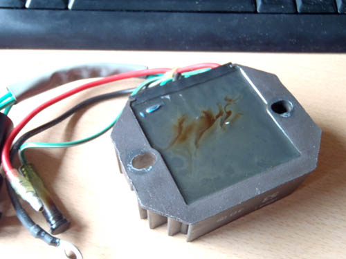

Petit compte rendu de mon soucis de charge batterie. (Yamaha 100 cv 4 tps carbu 2003)
L'année dernière fin de saison: moteur à mi régime = charge batterie 16 à 18 volts ...
Changement de batterie pour une neuve sans résultat !
Début de saison 2014: plus de charge batterie... mon voltmètre ne bouge plus de 12,4 volts (peu importe le régime moteur)
Semaine suivante: changement du régulateur/redresseur et .... miracle :^-s}
67F-81960-12 (308 €) + 2 heures de bricolage avec deux mains gauches, les outils qui vont mal et les pieds dans l'eau ...
Ouffff
Arno69

Ma batterie est une Vetus 70Ah ( c'est le minimum pour le f80 ou f100 Yamaha 4 tps)
Le dos du vieux régulateur en pièce jointe.
Arno69
