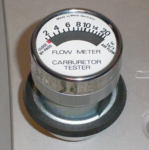

Bougie Moteur 2T qui parle................ 06 Fév 2013 17:40 #516059
JCJCAT ,
Dois-acheter cet appareille pour faire la syncro de mes carbu ou du moins les verifier?

Flow meter, inutile, il n'y a pas de prise de dépression.
Si ton moteur est en bon état, et la synchro nickel, tu ouvres toutes les vis de richesse comme prescrit, et roule.
