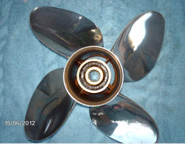

Moi sur mon Sud Africain je valide le montage décalé de 3 cm hauteur + 8cm avec une hélice 4 pales SPITFIRE 19 trop petite dans ce pas car en permanence au rupteur. Le bateau a l'arrêt est vraiment sur le boudin droit mais il prend vite son assiette et aucun effet de couple. Bientôt remplacée par une YAMAHA PERFO 4 PALES 13-1/4X20 inox.
Chez Mercury dommage il ne font pas la spitfire en 20 ou 21

Tu as des hélices inox 4 pales comme la trophy qui va de 19 à 28
merc83
Helice toujours........... 04 Fév 2013 20:46 #515931
  • bod76
  • Portrait de bod76
merc83 écrit: Bod 76,
Oui mais pour 150€ ça vaut le coût de faire le test ::d-
