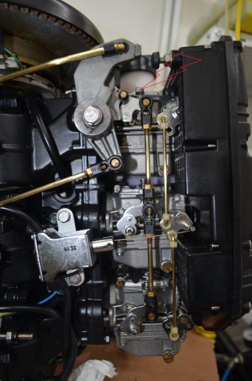

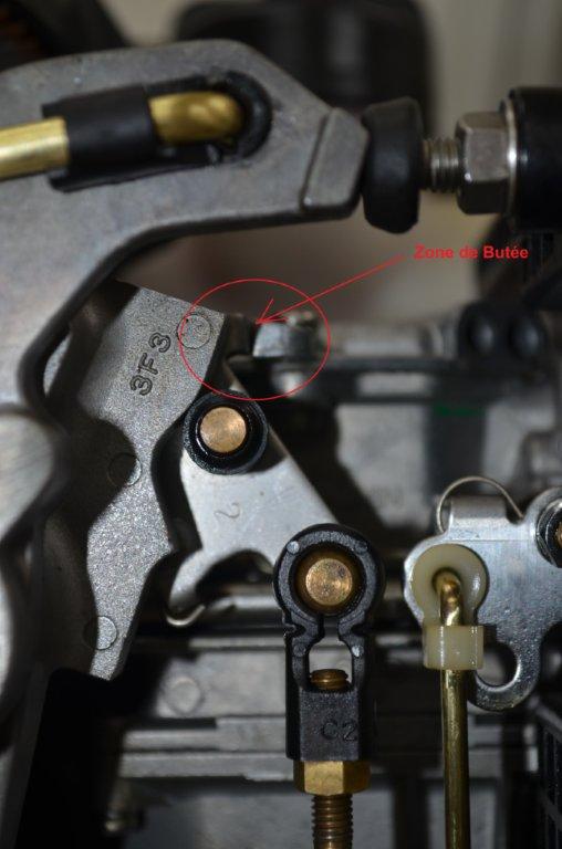

je recherche des photos d'un 70 cv Tohatsu autolube ,au niveau des carburateurs plus précisément celui du haut, j'ai une patte a limer est voudrais comparer avec mon 60 cv

si je joue juste sur la vis de butée superieure les volets de mes Carbus ne souvre pas a font car le butée sur le Carbu du haut l'empeche d'allé plus loin....

Ah oui il serait bien si tu pouvez m'en faire une copie car tordre la petite patte ok ,mais toucher a l'avance les tringleries, la c'est autre chose pour moi...........

De retour, j'ai donc commandé a Tohatsu le couvercle et le joins du Carburateur du haut celui qui a la petite patte, le reste en attente des reglage avance etc... que je ne connais pas.......
