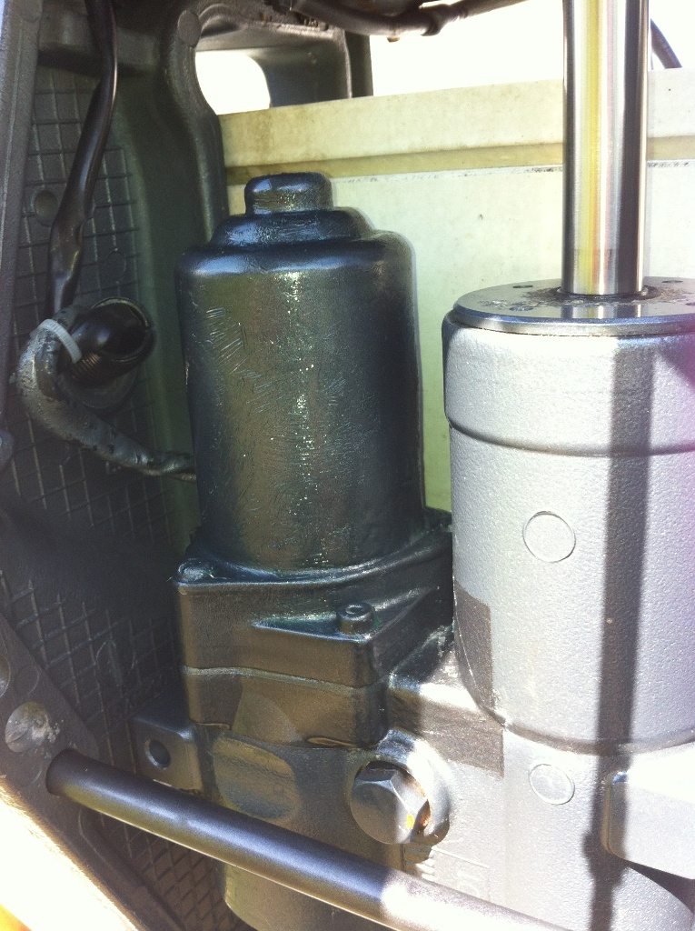

Moi, je suivrais la methode de medline: petit sablage,polizinc,peinture epoxy....le top
renseigne-toi près de chez toi,il y a forcément un peintre/epoxieur,il peut se chargé de tout et tu serais
étonné du prix et...............du résultat!!
sinon comme la stipulé jccat:acide jusqu'a tout blanchir,soin particulier au rinçage eau+savon(pour neutraliser le PH car l'acide continue à travailler dans le temps),couche d'après,peinture et voir verni
Fait ton calcule,je préfère la première solution, au moins tu serai sûr de pas devoir recommençer dans 2 ans.
Bien à toi
