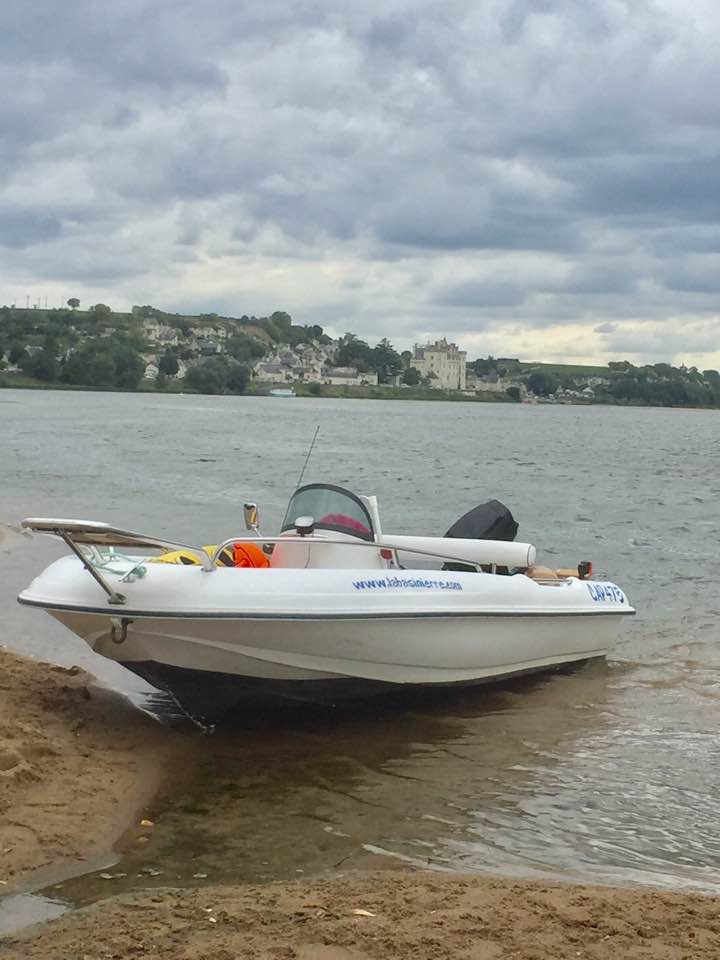

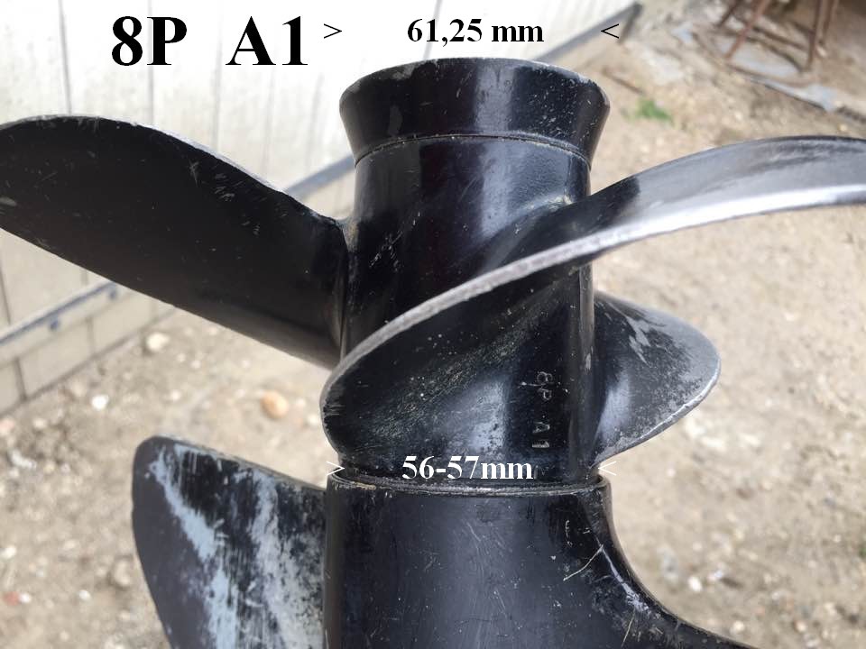

Bonjour, je cherche une hélice 3 pales à droite en parfait état, voire jamais utilisée, pour MERCURY 9.8 2T de 1983,
8 cannelures, 8P-A1, 48-87572 8 E, largeur de pale >58mm.
Diamètre moyeu côté embase 56mm !!! :H:-)
La mienne est un peu usée mais fonctionne encore bien pour mon "CAP475" sur la Loire de Montsoreau à Candes Saint Martin.
Faut-il limer le bord d'attaque lorsqu'il est "arrondi", voire irrégulier, à cause des bancs de sables traversés + ou - volontairement...?
