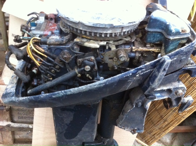

J'ai récupéré un viel Evinrude 9.9 sportwin visiblement datant d'entre 1974 et 1988 (il n'a plus de plaque) remisé en pas trop mauvais état et je tentes de le remettre en route, surtout pour apprendre quelques rudiments de mécanique à mon fils de 16 ans qui passe son permis bateau dans 1 mois (futur sauveteur SNSM).
Après avoir contrôlé l'allumage qui semble bon (étincelles aux bougies en faisant tourner le volant moteur à la main), vérifié la pompe, vidangé l'embase et rendu étanche l'arrivée de carburant.... Celui ci refuse de tourner: il semble que le carburant ne veuille pas aller dans les cylindres.
J'ai éssayé (je sais c'est pas bien) en lui mettant quelques vapeurs de startpilot et la il tourne 2 secondes....
Si quelqu'un a (encore!)des infos, je suis preneur avant de nous lancer dans des aneries. (Je n'ai aucune documentation et mes recherches sur le net ne m'on pas apporté grand chose).
Photo du moulin:
D'avance merci.
Amicalement.

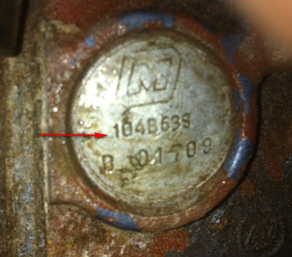

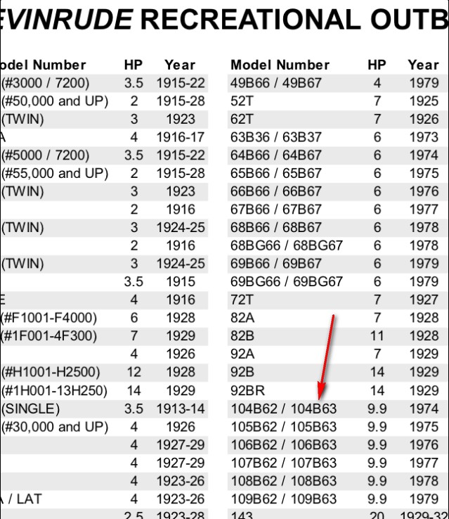

Dans un premier temps, j'ai réussi à trouver le modèle car il y a un numéro frappé sur ce que je croit on appelle pastille de désablage sur le bloc moteur (j'ai un peu l'impression de faire de l'archéologie....):
Type 104B63S, Que j'ai retrouvé sur les listes sur le net:
Donc modèle de 1974 (le S en plus, doit être pour sportwin, bien que je ne voit pas ce que celà peut avoir de plus, ils se ressemblent tous...). Par contre après pour trouver les correspondances de pièces:

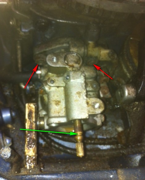

Donc pour démonter le carbu, il faut enlever les deux boulons sur la photos suivante (flèches rouges):
Et en flèche verte, c'est la vis de ralenti ???

Ah????si tu n'as jamais ouvert un carbu...c'est délicat de commencer avec ça!
commence par feuilleter ce document...ça devrait t'aider:
boatinfo.no/lib/evinrude/manuals/1971-19...nsonevinrude.html#/0
::r- ::r- ::r- ::r-
Les utilisateur(s) suivant ont remercié: eric29s
Vieux coucou: evinrude sportwin 31 Déc 2012 07:37 #513510
il s'agit de le vis de richesse pour le ralenti...

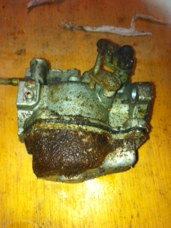

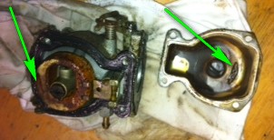

1/ J'ai donc extrait le carbu, son aspect extèrieur m'a d'abord fait craindre le pire:
2/ Je l'ai ensuite ouvert, et les flèches montrent qu'en plus de tout le camboui séché, le flotteur était collé au fond de la cuve particulièrement marquée:

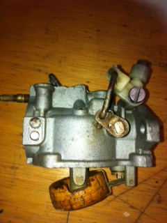

3/ J'ai tout nettoyé avec le diluant que Jcjcat m'a conseillé (putain ça décape bien :B:+) :^-C} ) et voila presque comme neuf:
4/ J'ai nettoyé tout le circuit d'essence avec le fameux produit, et comme dit par Wéné, c'était bien bouché!
Avant
Après
Une fois tout remonté et bien pompé l'essence à la poire, et bien pépère il est reparti comme en 74 :^dB}
