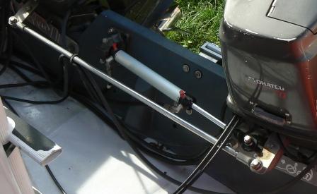

Quelle direction hydro est-ce, la marque et le modèle ?
D'après ce que j'ai compris, ça doit être une direction avec une paire de cornes fixées dans le pivot de relevage par une tige inox diamètre 16, ecrous de 19 sur plat.
Le boulon - non écrou - de 10 soit 17 sur plats - doit se trouver sur la longue tige de 12 ou 14 qui relie les 2 cornes, rige sur laquelle circule le vérin qui actionne la direction.
C'est bien ça ?
D'abord cet écrou, ainsi que son compère symétrique, doit être bien bloqué, c'est pour ça que c'est un nylstop - afin que tout fonctionne normalement.
Alors où se situe le problème ? Ecrou perdu ? tige cassée ? ou autre ?
Tout ça c'est pas clair, tu nous dis que vous êtes partis le matin et que vous êtes rentrés de nuit, pour une "brève sortie en mer" qui s'est arrêtée dans le port because la panne ... vous étiez sortis taquiner la morue à Terre-Neuve ?
Quand on a ce genre d'avarie sur une direction hydro, il me semble que rien n'empêche de naviguer lentement au moteur en manœuvrant celui-ci à la main, non ?
Pour finir, je n'aime pas la conception mécanique de ce type de direction, c'est toujours un peu branlant à plus ou moins long terme.
Je préfère le simple vérin à rotule au tableau, comme ce que j'ai monté sur mon pneu, c'est plus fiable et moins cher - voir photo

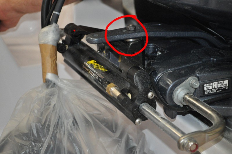

  • bod76
  • Portrait de bod76
Fafa te prends pas la tête car c'est garantie et le pro se débrouillera avec les réparations.
Ça devient une habitude de vouloir avoir des avis sans photos et avant que le pro concerné donne son verdict.
Pas de marque ni type et sans photos ::p- ::p-
Tu parle certainement du boulon ci dessous sur la photo.
"Photo prise sur la super page perso de Phil73" :a{b) ::K+)

Ben oui, si c'est du matériel neuf, garantie - ce qui n'empêche pas d'en parler avec des détails si tu veux de l'aide !
Mon montage, assez solide pour tenir 1x90 Tohatsu, tu rigoles !
Le dernier 90 TLDI semble mahouss - je ne sais pas pourquoi il a autant enflé car le précédent était comme le carbus ...- mais il est à peine plus lourd qu'un 90 standard à carbus de la même marque, et plus léger que la majorité des 90-4T du marché actuel.
Mon montage est avec 2x70 Tohatsu, poids total à remuer = 230kgs - et avant il y avait 2x90.
La tige de poussée du vérin pourrait d'ailleurs être fixée directement sur le moteur, mais en twin le levier de direction est trop court et la barre de liaison touche et coince quand on relève un des moteurs, alors j'ai ajouté la cornière

Le prend pas mal mais tu veux des infos sans nous donner le moindre renseignement sur le matériel et sans photo.
Le moteur n'a aucune incidence dans ce type de casse si cela vient du boulon de fixation mais dis nous au moins a quel endroit se trouve le boulon cassé!

Attention quand même, une direction hydro de ce type n'est pas une barre fixe, ni un siège de pêcheur pour 100kg, ni un marche-pied ... tout ça pour dire que si la tige est un peu courbe, le propriétaire va avoir du mal à la faire passer en garantie auprès du constructeur.
Et si ça passe, fais remplacer le système à moustaches par un vérin à rotule, gros gain de place en prime
