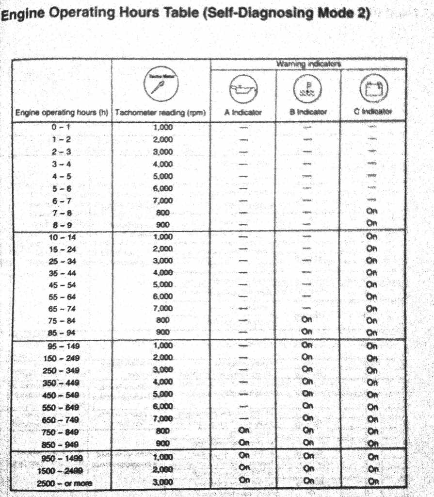

bonsoir
on m'a donné la procédure pour savoir le nombre d'heure sur un tohatsu 90tldi de 2003.
j'aimerai savoir si l'un d'entre vous à un fichier pour les correspondances
exemple : 5000trs , deux voyant = combien d'heures...
merci

voici le tableau qui devrait répondre à tes questions.
Bon weekend

500h

merci, j'ai oublié de préciser que l'aiguille reste calé sur 1000trs ensuite.
comment savoir le nombres d'heures d'un tohatsu 17 Nov 2012 20:32 #510502
  • bod76
  • Portrait de bod76
cyd16 écrit: merci, j'ai oublié de préciser que l'aiguille reste calé sur 1000trs ensuite.
donc entre 100 et 150 h

il ressemble plus à un moteur qui à ces heures la en effet.
je me suis fait une toute petite frayeur.

Cela est il valable pour les mfs50?
comment savoir le nombres d'heures d'un tohatsu 10 Mar 2025 11:30 #701385
Bonjour a tous, j'ai un 50cv tldi et j'aimerais de l'aide concernant la procédure pour savoir le nombre d'heures.
Je suppose que c'est la même que le 90.
Merci d'avance
