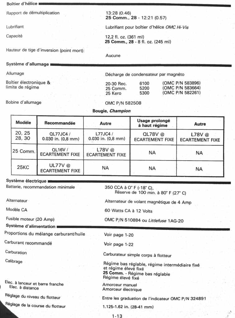

Désolé mais les Bougies Champion L77JC4 correspondent à la bougies NGK B7HS calée à 10.!!!! :(
Et par conséquent pour un moteur Evinrude de...............40 CV!!! :sick:
Pour un Evinrude de 30 CV années 78 à 97 ce sont les NGK BR6HS :r:+) , et pour les modèles à pertir de 2002 ce sont les DCPR7 E (moteur 4 temps bloc Suzuki!)
Pour les moteur 30 HP Johnson ces sont les NGK BR6HS
Source: catalogue NGK MARINE

Les Champion L77JC4 ou QL77JC4 sont utilisés sur environ la moitié des gammes Johnson Evinrude des années 70' à 90'.
Le Bloc 521 cm3 (20 au 35 cv) a toujours utilisé ces bougies et ce depuis 1977 jusqu'en 1998. De 1996 à 1998, les QL82C pouvaient être également utilisées.
Par conséquent se méfier des catalogues NGK ou autres et plutôt se référer aux préconisations du motoristes.
En pièce jointe un extrait du manuel du manuel d'atelier de cet Evinrude 30 cv de 1989, un petit dessin vaut mieux qu'un grand discourt.
