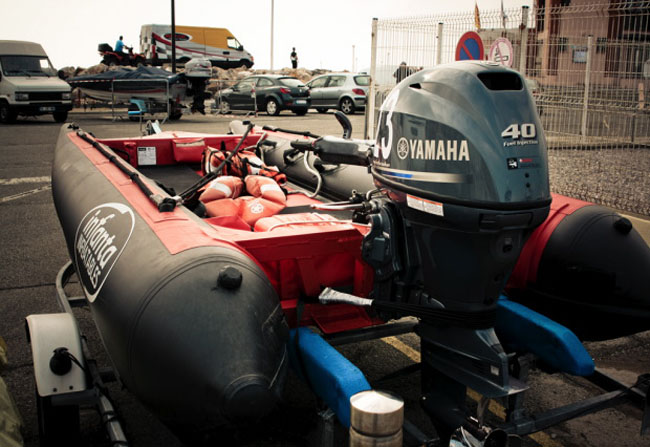

Aningoul parle d'un truc dans ce genre (sur le boat de Criscat) derrière le moteur.
Ca a le mérite de retenir le moteur même en cas de rupture de silentbloc (quand on fait du saut de vague).
Mais franchement pour la pèche en rivière... Bon qui peut le plus peut le moins.
Par contre utilise des mousquetons pour l'enlever, pacque ca va t'emmerder pour sortir et remettre le moteur.
Depuis 20ans j'ai toujours utilisé en club des sécu avec 9.9.et 15cv et depuis qu'un moteur est passé à l'eau, les supports moteurs (pince) sont attachés par une corde avec mousqueton au fond du bateau. Assez court pour l'empêcher de sortir totalement du tableau.
c'est simple et efficace dans ce cas là.
Mais sur mon bateau perso (50cv un peu joueur) je fais comme dit Aningoul.
