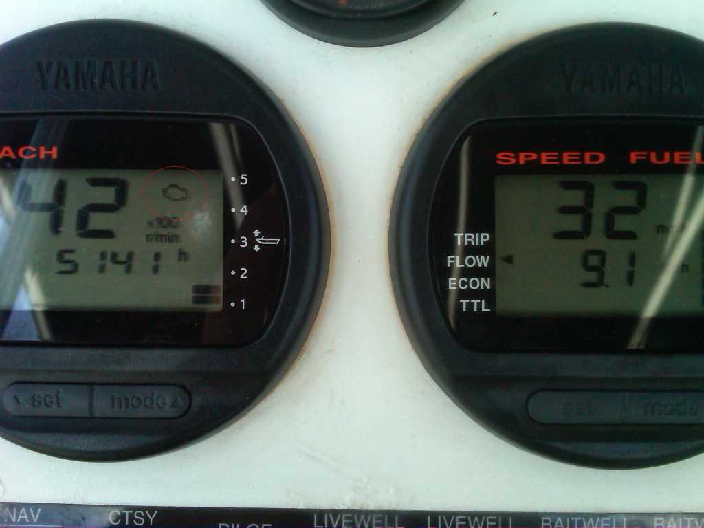

j'ai un yamaha 115cv 4 temps et j'ai de temps en temps un témoin qui s'affiche sur un des deux écrans. Ca ressemble à un moteur, cf. la photo ci-dessous. Ca n'est pas l'huile ni la température et la documentation ne le mentionne pas. Mon moteur fonctionne parfaitement.
Est ce que vous sauriez ce que c'est et pourquoi il s'affiche de temps en temps?
PS. Mon moteur a bien moins d'heures que celui là... mais c'est le même témoin.

Ce symbole en mécanique automobile indique une anomalie de gestion électronique souvent lié au système d'injection ou sondes Lamda.
Docteur Pia va vite te donner la réponse.

il n'y a pas de sonde lamda sur ce moteur.
Le système a détecté une anomalie, seul un contrôle précis pourra indiquer de quoi il sagit

Après vérification du manuel Yam, cet icône correspond à l indicateur d entretien. Il est mentionné également :
"Le temps écoulé clignote chaque fois que le moteur est démarré , jusqu à ce qu il soit reinitialisé. En outre, l indicateur d entretien reste allumé jusqu à sa ré initialisation "
Cet icône est également utilisé dans le cas d une panne moteur. Dans ce ca, il n est pas possible d utiliser le moteur normalement.
Voilà ce que j ai trouvé.

+1, c'est un indicateur d'entretien qui s'affiche toutes les 100H.
Pour en faire le reset: contact, puis "mode" pendant 4 sec, les heures s'affihent, et la "set"+"mode" en meme temps.
Ton symbole devrait s'effacer.
