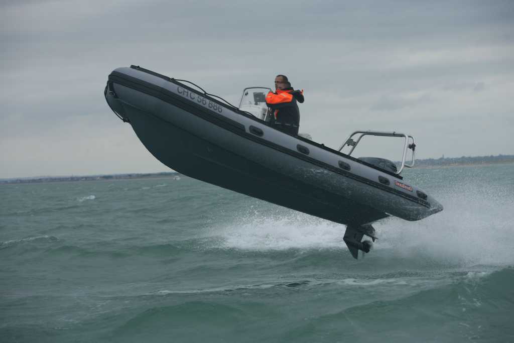

150cv ou 115cv sur un 600 srmn ? 12 Oct 2012 19:50 #507304
  • bod76
  • Portrait de bod76
en image c'est mieux
150cv ou 115cv sur un 600 srmn ? 16 Oct 2012 11:18 #507616
bonjour
merci de vos réponse je suis un peu surpris des perfs obtenu avec le 150 4t,je pense m'orienter vers le 115 car un peu plus leger et conso moindre ,si quelqu'un en connait un a vendre ? (en yam 4t uniquement)
merci pour la photo bod76.
