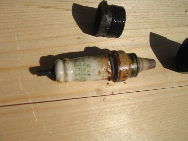

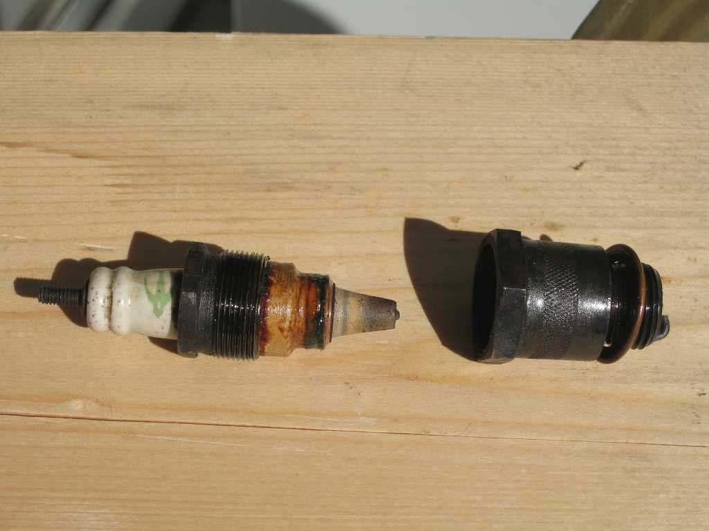

En démontant j'ai trouvé des bougies ,dont une cassée d'un autre époque ::t- (comme le moteur).
ou je pourrais ces types de bougies ??

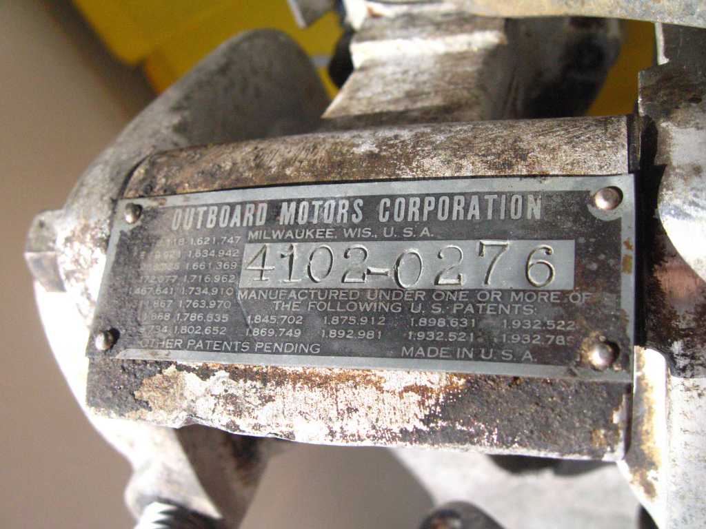

voici une photo de sa plaque .
le moteur est complet , je veux le nettoyer et essayer de lui redonner une vie car je trouve que les vieilles mécaniques sont jolies mais avec un âme c'est autre chose!!

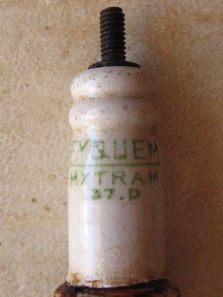

La société Eyquem fait toujours des bougies (elle appartient à l'équipementier allemand Beru).
Mytram est l'isolant, l'électrode pouvait apparemment se changé a l'époque.
J'ai pas trouvé de correspondance.
Tu doit pouvoir trouver des bougies ayant les mêmes caractéristiques (diamètre et longueur du filetage, longueur d'électrode,...)

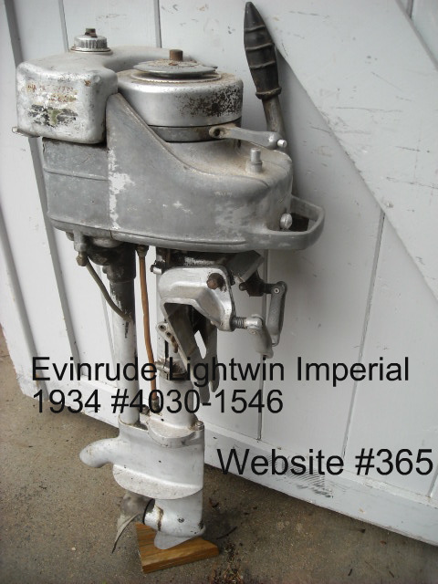

Voici une extrait du catalogue Evinrude Elto de 1935 et une photo d'un Lightwin de 1934, tu pourras comparer ton moteur avec ceci.
Il faudrait nécessairement déposer le volant magnétique pour vérifier les bobines, rupteurs et condensateurs.

oui, d'après ta photo aussi il est bien de 1934,
étant que j'ai déjà bien démonté je ne peux pas mettre une photo de l'ensemble .

Après quelques recherches dans mes documents, les bougies d'origines étaient des Champion 6M, puis remplacé par des Champion K15J et enfin par des NGK AB6, ces dernières sont encore disponibles.
D'après le numéro de modèle 4102 de ton moteur il est certain qu'il date de 1935 à moins que le support sur lequel est fixée la plaque ne soit pas d'origine.
