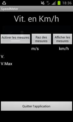

Écran d'accueil
Écran des mesures

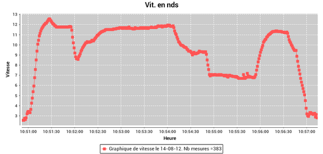

Export bitmap d'une mesure sur l'eau le 14/08

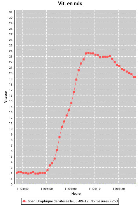

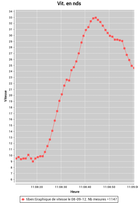

Quelques mesures faites avec Speedmeter samedi dernier sur l'eau
Bateau ASSO 58 avec 140 cv Suzuki , hélice 3 pales 21 pouces
Accélération en sortie de chenal
Accélération en partant d'une vitesse de 9 nds
