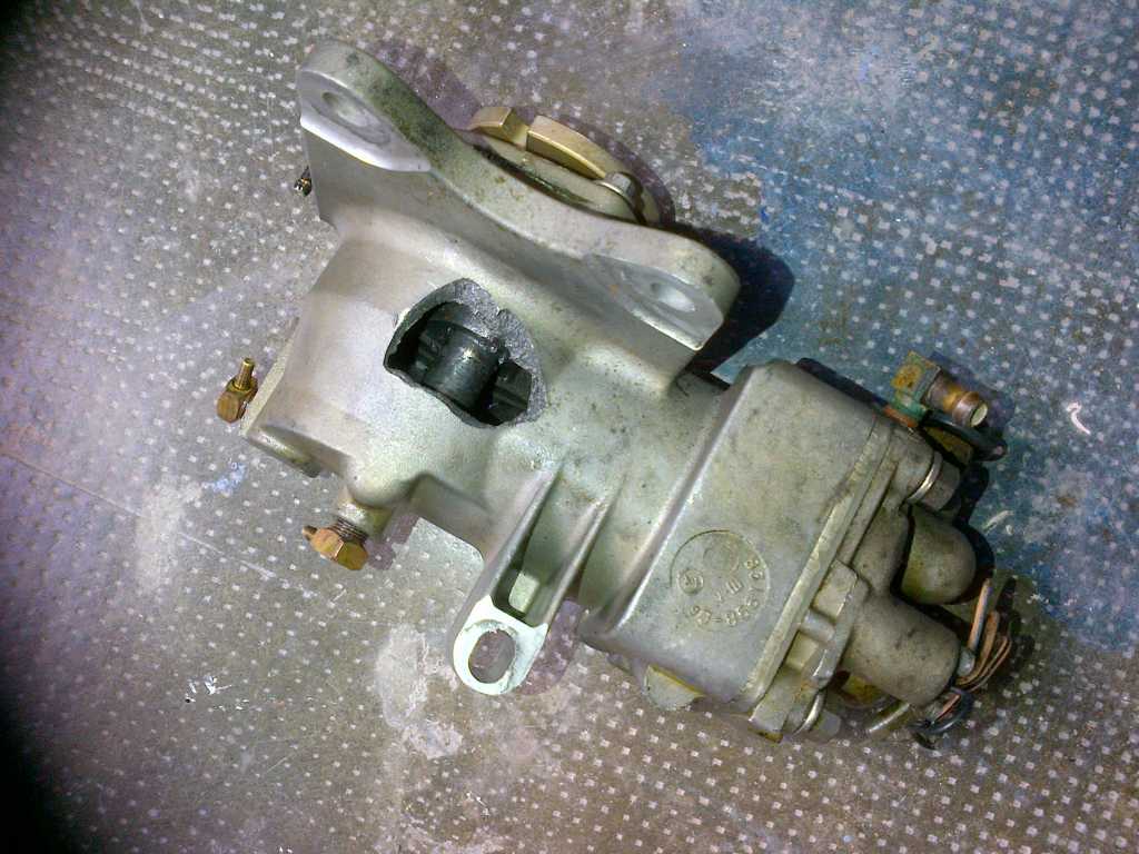

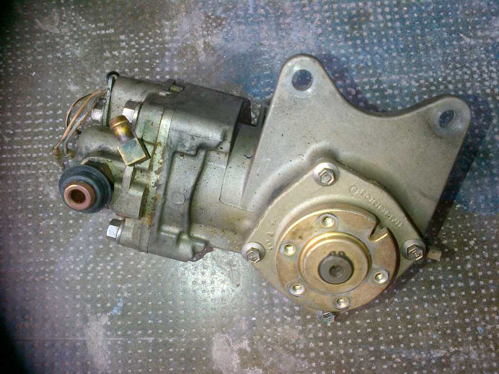

amis des Optimax : un coucou d'une bielle ! 28 Aoû 2012 00:23 #502468
  • bepey22
  • Portrait de bepey22 Auteur du sujet
  • Messages : 537
  • Remerciements reçus 24
pas encore eu le temps de l'ouvrir (en Bretagne quand il fait beau on navigue ...), on verra un prochain we
de face il a bonne mine :
de profil on voit bien la lumière d'admission ! et un peu moins bien l'état du vilebrequin bien bouffé par le roulement qui, lui, est éparpillé à l’intérieur façon puzzle. J'attends de voir la bielle, ou ce qu'il en reste ...
