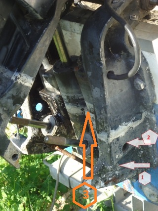

Bonjour à tous, je viens de passer le cap et d'acheter un premier bateau, le trim du moteur est coincé en position haute, le problème c'est qu' a force de faire des essais, le moteur force sur le haut du bateau, c'est pas top. j'ai essayé de trouver la vis de décompression, mais rien ne ressemble.
Le moteur est un 2T mercury 100CV.
J'ai essayer la vis1 mais c'était pas ça, ensuite j'ai pensé au repère 2, mais il n'y a pas de tête de vis, peut être est elle cassée ?.
Merci pour votre aide, vos conseils
ci dessous la photo du trim :

je pense que la vis 14' -RELIEF VALVE ' est la vis de decompression mais sur le châssis c'est comme si cette vis n'avait plus de tête ... peut être que le proprio d'avant a forcé dessus ?

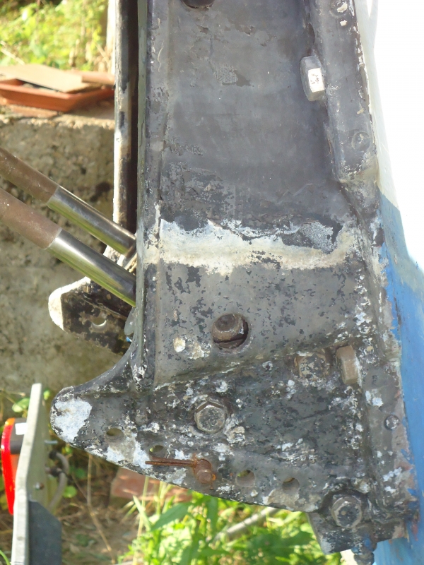

Bonjour, merci pour votre réponse, sur ce que j'ai repéré comme étant la relief valve il n'y a pas de marque de tournevis,je pense que ça a du casser, je vais prendre une photo pour que ça soit plus parlant.

Ci dessous la photo de coté du moteur, je pense que le trou dans le chassi sert à accéder à la vis de décompression mais hic, il n'y a pas de tête de vis ... comme je disais soit elle est cassée, soit c'est pas le bon endroit.
www.discount-marine.com/club/files/DSC01173.JPG
qu'en pensez vous ?

Bonjour, ça y'est le problème de trim est résolu, Avec des précieux conseils, on a trouvé la vis de purge qui a permis de vider l'air présent dans le circuit hydraulique. J'ai attaché une photo www.discount-marine.com/club/files/DSC01172-paint-3.jpg , la vis se trouve au repère N°3, dès que je peux si ça intéresse qq1 je ferai une photo de fasse de trim, car la photo que j'ai n'est pas prise sous le bon angle. Merci pour vos conseils !
