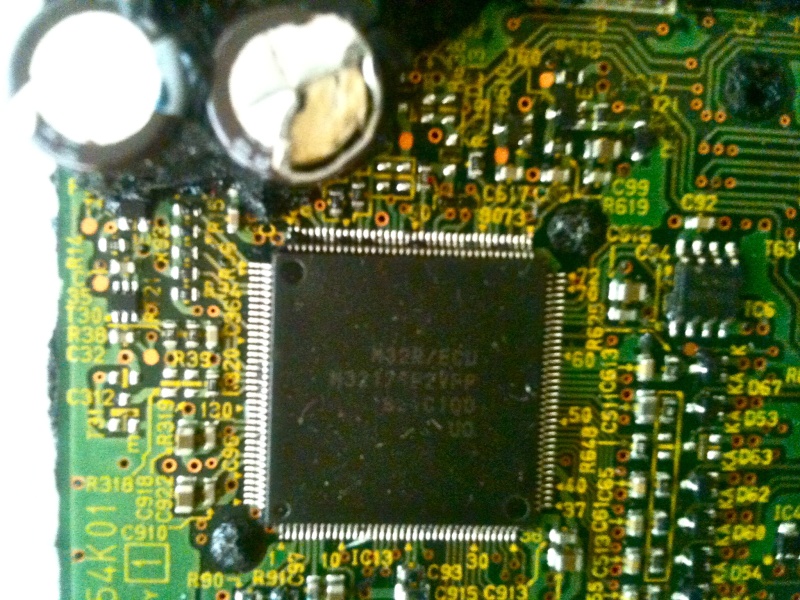

Comme tu le sais cela fait un moment que je bataille avec ca,
Si l'on en croit l'experience des autres compétiteurs, il y a trois criteres, le couple, le couple et le couple .
Est ce que ta puce est une M32R comme la mienne?
i42.servimg.com/u/f42/11/12/91/57/img_2018.jpg
Pour moi l'idée est de tourner avec une hélice d'un pas plus petit et de prendre 7000T/mn pour compenser .
Injecter un peu plus d'essence
On a besoin d'un couple maxi jusqu'a 4000T, apres il nous faut de la puissance .
On peut gagner un peu de couple en écartant la plaque d'échapement de quelques mm et virer la plaque située dans l'embase et polir tout cet essemble
