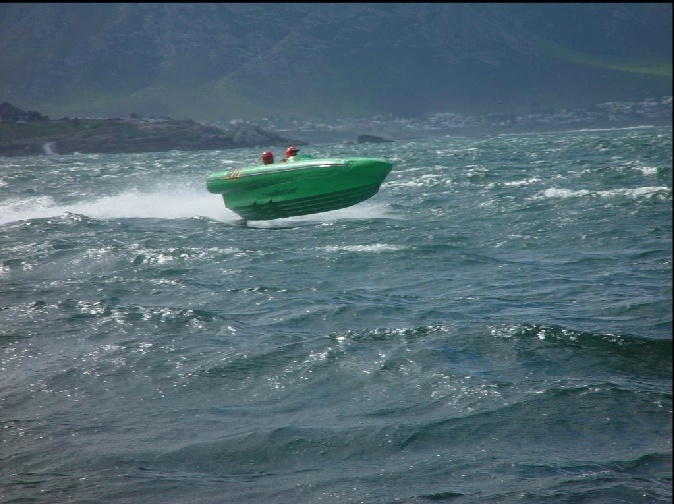

Pourtant il y en a qui avec des 150cv optimisés qui navigue a plus de 50N, mais surement pas avec un sucekiki, il te faut un 150 evinrude modifié en 200cv, alléger ton bateau, un montage haut et une bonne helice inox
i62.servimg.com/u/f62/11/12/91/57/p1010513.jpg
Le sucekiki est un moteur pour aller a la peche, pas pour faire des performances ::e-

mais un pécheur sort par mauvais temps non ? par contre repécher un suze tout neuf,je sais pas pour qui est la performance ... criscat,t'aurais pas des photos pour illustrer ?

La demonstration qu'un sucekiki, ca vaut pas grand chose, quand tu pars pecher avec ca, c'est bien le moteur que tu peches
www.servimg.com/image_preview.php?i=1139&u=11129157
Bien sur ce n'est pas de peche dont il s'agit, mais bien de compétition, chose qu'aucun constructeur ne garanti, les moteurs incassables n'existent pas, je ne connais aucune marque qui n'ait pas casser dans ce contexte la . D'autant plus que ta coque etait trop lourde pour ce petit moteur, t'as qu'a naviguer en SR, si je devais courir en 150 je prendrais ce SR i42.servimg.com/u/f42/11/12/91/57/captur21.jpg
www.courseoffshore.com/
Re: vitesse max avec un zod pro open 650 et 140cv 15 Mar 2012 13:32 #482503
48 heures d'usage et 4 retours chez le marchand pour finir par ruptures des silent-blocks ...46 noeuds à 20°C pour une coque qui avoisine la tonne avec une hélice alu .Et si je mets un boudin de chez pennel et flippo et que ça fait un SR ,je préfère mon Protéo que ton bilboquet, et tu me connais,je vais me venger ! Mais euh ...t'as déformé l'image vers le haut ? j'ai jamais vu des vagues comme ça dans le sud moi .
