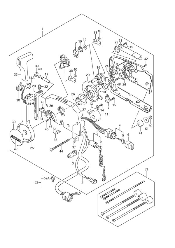

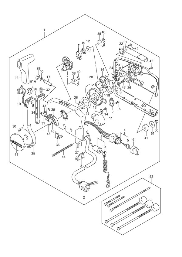

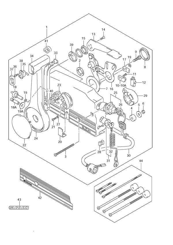

problème sur DF60 SUZUKI 25 Mar 2014 12:15 #546940
bonjour
ci joint éclatés pour démontage
salutations

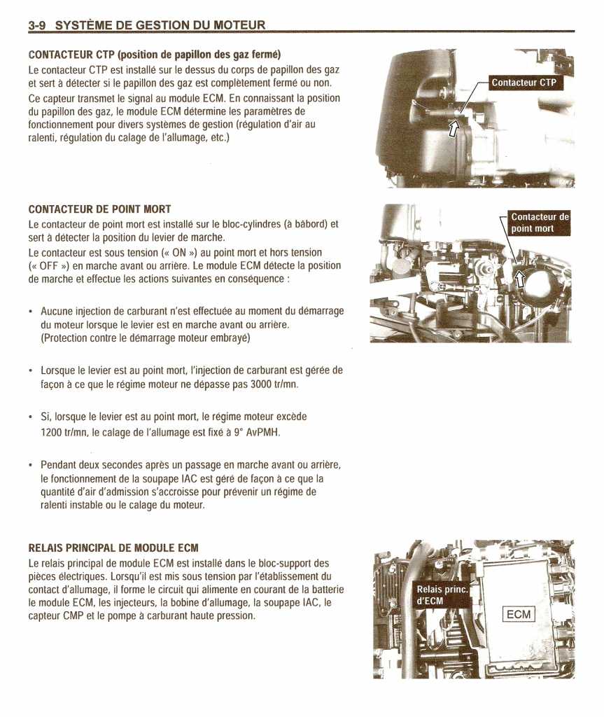

bonjour, quelqu'un peut il me montrer sur photo ou schema ou se trouve le ce switch ? :unsure: . merci
problème sur DF50 SUZUKI 06 Jui 2014 12:25 #553089
Salut !!
Si ça peut t'aider... ::r-
problème sur DF50 SUZUKI 10 Jui 2014 07:47 #553397
merci bien, je pense qu'il s'agit du contacteur de point mort. je verrais ça a la révision ;)
problème sur DF50 SUZUKI 12 Jui 2019 08:37 #646905
Avez vous une référence du livre dont est extrait cette page? Ce livre semble bien détaillé et utile pour les recherches de panne.
Merci d avance
