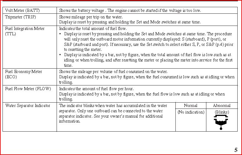

Si cela peut t'aider...
Ciao
Lio76 - Dieppe
aide écran speedometre yamaha 21 Jui 2015 19:56 #583499
Désolé quelques difficultés pour attacher un fichier ... :(
J'espère que cette fois sera la bonne.
Ciao
Lio76 - Dieppe
Ce message contient des fichiers en pièce jointe.
Veuillez vous connecter ou vous enregistrer pour les consulter.

Voilà cette fois cela semble ok :sc)) le fichier était trop lourd.
Ciao
Lio76 - Dieppe
aide écran speedometre yamaha 21 Jui 2015 20:04 #583502
un petit dernier pour la route !
Ciao
Lio76 - Dieppe
aide écran speedometre yamaha 21 Jui 2015 20:13 #583503
Désolé je n'ai plus la doc complète mais j'avais scanné ces trois documents en son temps.
Bonnes Nav.
Ciao
Lio76 - Dieppe
Les utilisateur(s) suivant ont remercié: fred62118

aide écran speedometre yamaha 22 Jui 2015 19:29 #583549
TRIP = compteur de miles nautiques parcourus
FLOW = là j'ai un trou :RB:+)
ECON = rendement en Miles/litre (ex quand marqué "1.5" ça veut dire que tu parcours 1.5 mile avec 1 litre d'essence)
TTL = ça compte le nombre de litres consommés depuis la derniere remise à zero. (tres bon complement de la jauge, c'est fiable, j'ai testé sur parcours de 110 miles nautique... :B:+) )
Pour remettre à "zero" le trip ou le TTL, il suffit d'appuyer 2 ou 3 secondes sur les deux boutons en meme temps...
Michel
